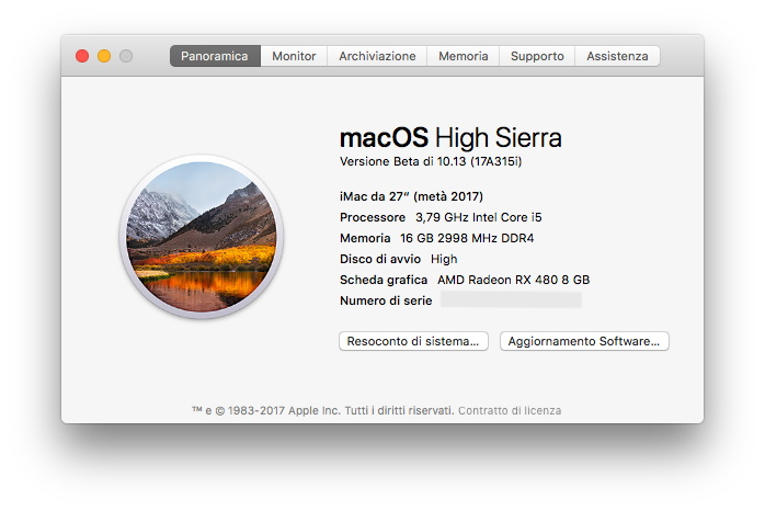

Materiale occorrente:
Versione OSx ufficiale: High Sierra e per Sierra non antecedente a 10.12.6
Kext Ethernet: IntelMausiEthernet
Kext usb: UsbInjectAlll
Kext audio: AppleALC
Kext per scheda video:WhateverGreen
Ovviamente Fakesmc.kext (versione 6.26 o successivi) *nota: nel pacchetto allegato in guida è già l'ultima versione disponibile
Lilu.kext (versione 1.1.6 o successivi)
IntelGraphicsFixUP (per grafica integrata)
Impostazioni Bios oltre alle solite:
Grafica primaria : scheda video
CSM disable
Impostazioni Bios oltre alle solite in caso di utilizzo di grafica integrata:
Grafica primaria: integrata
Dvmt impostata a 128 mb
Iniziamo a preparare la usb come da mia guida seguendo la parte per installazione di Clover in UEFI
Ulteriori impostazioni per il config.plist:
Sezione ACPI/DSDT-Patches:
Codice: Seleziona tutto
Change HDAS to HDEF
Change HECI to IMEI
Change GFX0 to IGPU
Selezionate Generate C & P states
Sezione Devices
USB:lasciate selezionati tutti gli inject
Audio: 1 o 7 o 11
FakeID: in caso di uso di grafica integrata
IntelGfx= 0x59128086
Sezione Graphics (per integrata)
selezioniamo inject intel
ig-platform-id inseriamo: 0x59120000
Sezione SMbios
Impostate iMac 18.3 avendo l'accortezza di usare un seriale non riconosciuto.
Salvate le modifiche al config.plist.
Riavviate, premete F11 e selezionate il boot da usb
Se è tutto è andato come dovrebbe dovreste una volta installato aver già configurato scheda ethernet, video, e power management
Avvio da HD/SSD: Basta copiare la EFI della usb nella EFI del disco
