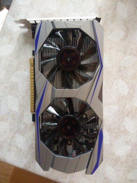

Buona Domenica, come consigliato da ICanaro sono passato a HighSierra ma la situazione non è cambiata se non peggiorata mentre prima riuscivo ad entrare nel desktop con la grafica alterata ora, si pianta nel tentativo di entrarvi cosi sono costretto ad avviare con nv_disable per me la GTX 1050 non è compatibile installata su questa Main datata e con parecchie problematiche legate alla creazione di un Hack.
Solo per prova, ho montato la mia vecchia Nvidia Quadro con 512Mb ormai in pensione, viene vista nativamente dal sistema e tutto funziona alla perfezione.
Io non so più cosa fare, data la mia conoscenza limitata mi sono arenato.
Ciao ICanaro si ho fatto tutto a regola ho installato HighSierra 10.13.6 (17G65) inserito la tua EFI poi i relativi Web-drive tolto lo spunta su nv_disable e riavviato ma è come con Sierra se non peggio, il sistema è molto più instabile e il più delle volte non riesco ad arrivare al desktop se è abilitata la nvidea.

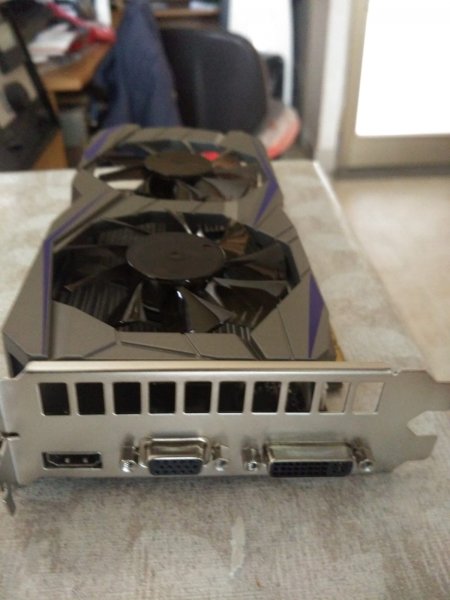

PS. Mai vista una serie 1000 con uscita VGA, ma sulla mia 950 c'è una DVI-I, quindi potrebbe essere anche starci.
Ha scritto dopo 7 minuti 48 secondi:
PPS.
Trovata: GTX 750 Ti.

Ok, peggio del previsto. Non è una 750 Ti, ma il chip audio è di una Fermi GF116, quindi GTX 550 Ti.
Disinstalla i Web Driver, riavvia e allega nuovo ioreg.
Ah, ovviamente fossi in te chiederei il reso. Se te lo rifiutano, informati su cosa puoi fare perché direi che ti hanno truffato.
Prendi una GT 1030 se hai un budget ristretto oppure una RX 560 se vuoi compatibilità con Mojave.

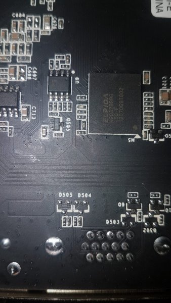

È ormai da un po' di tempo che questi "venditori" sono in circolazione, anche su siti più affidabili, come Amazon. Di solito, le più quotate sono le 750 che vengono vendute come 1050, 1050Ti o 1060. Qui invece hanno deciso di usare proprio i fondi di magazzino... emoticon_risata emoticon_risata
I "furbetti" modificano il bios della scheda iniettando le proprietà che vogliono loro. In questo caso c'è il device-id della 1050Ti, quindi DPCIManager verrebbe ingannato. Peccato che si siano dimenticati dell'audio che ha gli id vecchi. emoticon_risata
