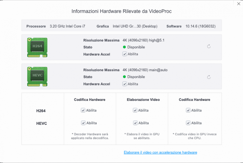

Non fare il modesto @iCanaro ... la cosa funziona già!
Da quanto dice VideoProc nella schermata precedente, le 2 codifiche sono attive.

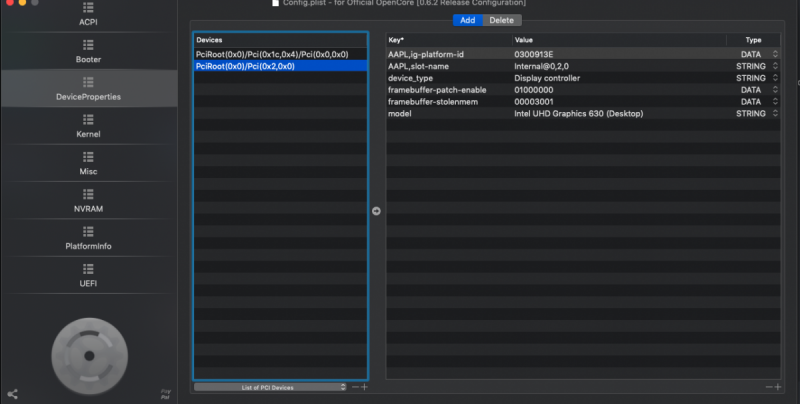

sono i percorsi PCI delle periferiche a bordo
nel tuo caso questi
PCI0.PEG0.PEGP.pci-bridge.GFX0 = PciRoot(0x0)/Pci(0x1,0x0)/Pci(0x0,0x0)/Pci(0x0,0x0)/Pci(0x0,0x0)
PCI0.PEG0.PEGP.pci-bridge.HDAU = PciRoot(0x0)/Pci(0x1,0x0)/Pci(0x0,0x0)/Pci(0x0,0x0)/Pci(0x0,0x1)
GFX0 è relativo alla vega e HDAU al suo audio HDMI/DP

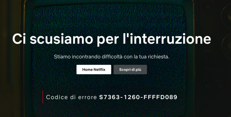

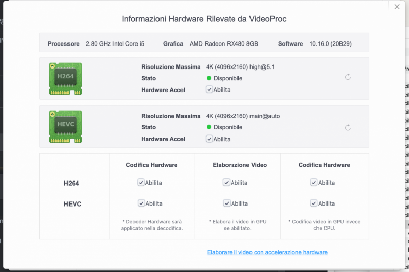

@iCanaro Ho visto che da videoproc ho queste impostazioni.
SInceramente non so se ho tutto in ordine! Utilizzo SMBIOS 19,1 con i7 8700 (UHD 630 attiva senza testa) e rx 580.
Come bootargs ho messo Shikigva=80 ma continuo a non vedere netflix su Safari. Il mio obiettivo è quello di avere Netflix attivo su safari  con SMBIOS 19,1  dato che con iMacpro1,1 non va sidecare(ho provato la kext sidecare-enable ma nulla).
