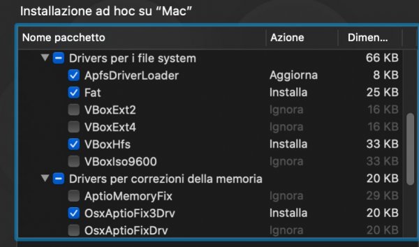

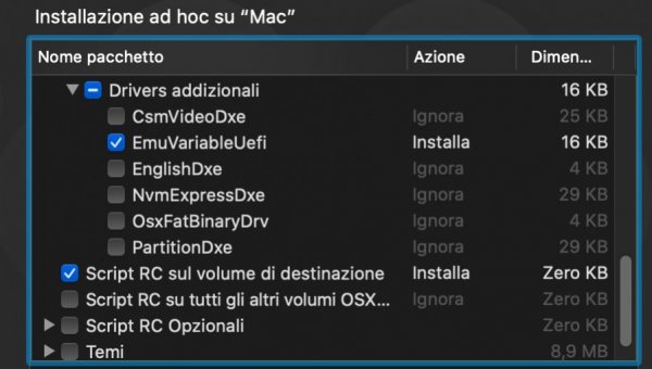

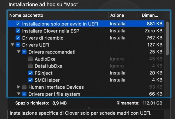

NB installando Clover sul disco fisso seguite queste spunte
NB. controllate di avere spuntato EmuVariableUefi-64 e OsxAptioFix3Drv-64

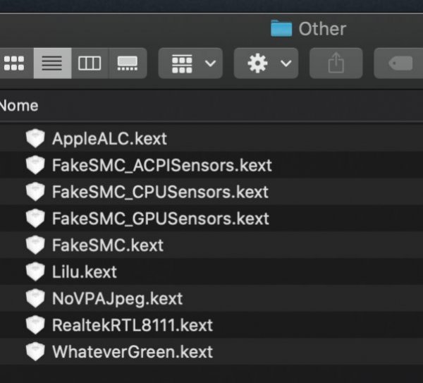

kext necessari in EFI-CLOVER-kexts-Other

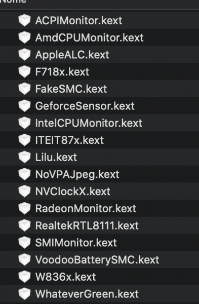

EFICatalina.zip Sensor.241.zip HWMonitorSMC2.app_2.5.0.zip
