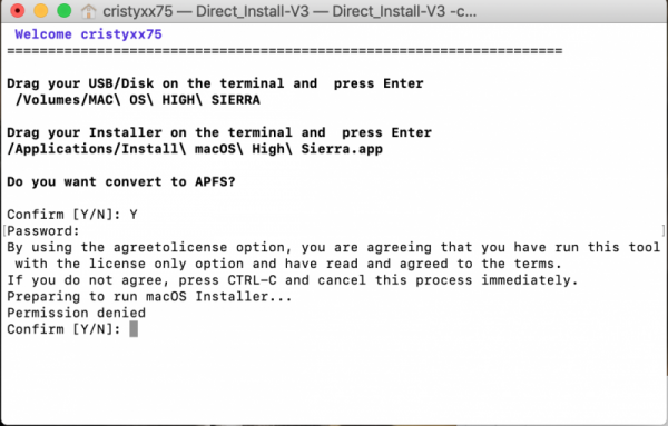

Ciao @iCanaro...sto provando a installare HIGH SIERRA da MOJAVE seguendo la guida di @Gengik84.....ho avviato il suo script ....trascinando il disco e l'installer ma quando dò la password mi viene la scritta ...permesso negato.....come mai????...non riesco ad andare avanti.....grazie per la tua pazienza😀

Ciao, perchè Apple su mojave ha deprecato alcune "cose"... quindi alcune funzioni sono bloccate

@cristyxx75 script a parte, se avvii l'installer di high sierra, ti fa arrivare al punto di scegliere il disco di installazione o ti blocca prima?

Eh allora mi sa che dovrai x forza fare una pendrive, però meglio che installi poi in altra partizione, così in caso di problemi non rimani a piedi
