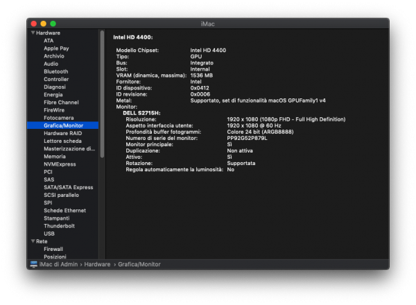

Ho questo problema solo con Anteprima su un Lenovo M73 10.14.4, HD 4400, il Kext non sembra risolvere, sulla 10.13 mi pareva di non avere il problema ma non sono sicuro al 100%, male male se non trovo soluzioni elimino Anteprima o ripristino la 10.13...

No nulla la soluzione al mio problema non sembra essere in questo KEXT :(

Non credo ad una "cattiva" attivazione della video, se è attiva è attiva...

Sulla B360 HD 630 mi pareva di non avere questo problema, ma ora mi viene il dubbio, peccato che una "sciocchezza" tutto sommato condizioni così...
Fatto varie prove, non è un problema di attivazione video, è proprio un problema sulla 10.14, ora sono sulla 10.13 assolutamente Perfetta...
