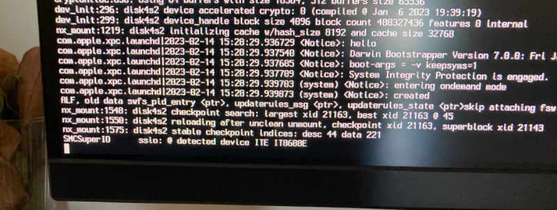

giusto per evitare equivoci
ITE IT8688E se ho interpretato bene quello che ho trovato in rete è un controller presente sulle Gigabyte che dovrebbe gestire SuperIO. Magari ho capito male. A livello di uso non ho mai riscontrato problemi di gestione o malfunzionamento dei fan o letture farlocche delle temperature. Ovviamente se si parla di altro (tipo vcore) il discorso cambia parecchio e non saprei fare valutazioni.

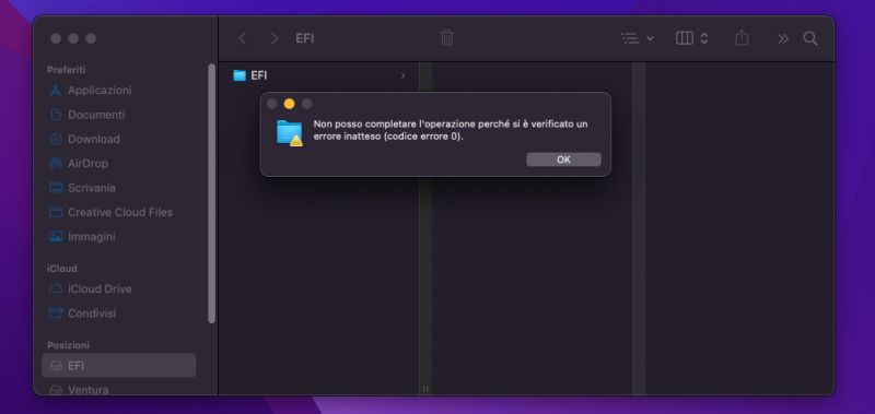

Dopo aver rimontato tutto e fatto le dovute prove macos sembra ok ma sto riscontrando questa seccatura :

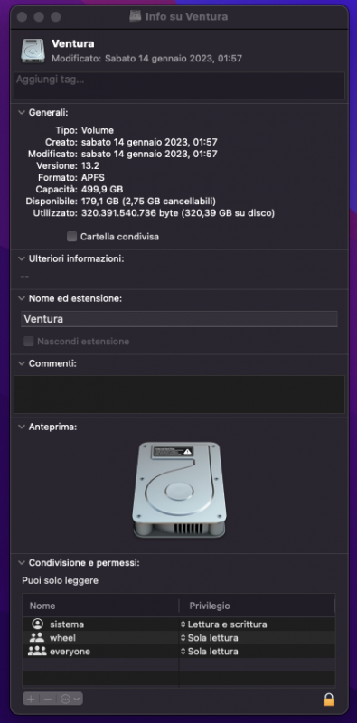

In pratica non posso modificare la partizione efi come se non avessi alcun tipo di accesso da amministratore.
Come vedete sotto la voce "condivisione e permessi" non mi fa accedere. Come si ripara?
1491301448_Screenshot2023-02-20alle12_51_13.thumb.png.78258989fde4e67ddf243548f02319ea.png
Questo è il vol principale di Ventura dove teoricamente dovrebbe comparire il mio nome.

Il disco di avvio funziona bene ed ho riparato il problema dei permessi di scrittura su EFI avviando la recovery e facenso una re-istallazione. per adesso resto su 13.2 ma sto anche valutando di procedere a una installazione pulita dell'ultimo rilascio.

Profili XMP disattivati = il va al boot per benino e funziona tutto salvo il seguente messaggio di benvenuto:
Ovviamente non è cosi 😂
