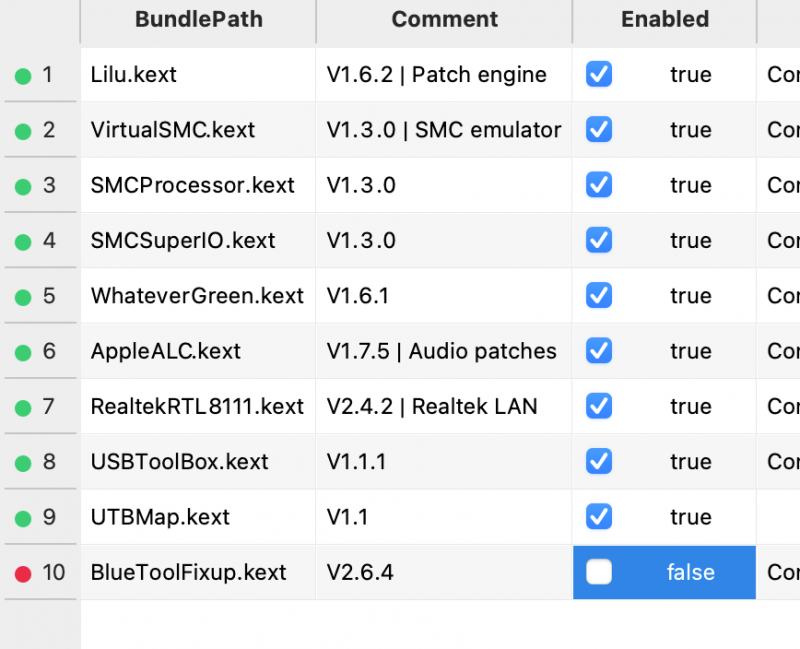

Manda foto di lista kext complete
Controlla che valore hai di sip e di securebootmodel
E disattiva la kext bluetoolfixup che è questa che non ti fa andare a buon fine update
kext complete : come te la estrapolo?
SIP disattivato: come lo attivo?
provvedo subito al ketx BT
la lista dei kext su efi...

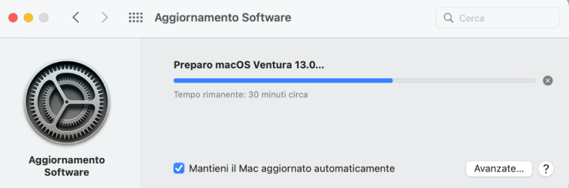

BluetoolFixup.kext messo su false nella sezione Kernel( oltre a rinominarlo è necessario mettere la voce false per evitare l'errato caricamento da parte di OC ).
resettato la NVram da OC al riavvio.
sto procedendo all'aggiornamento
837280884_Schermata2022-10-25alle20_55_40.thumb.png.e07a7b7eaacdf29084ca454f8f73cca3.png
Incrocio le dita....

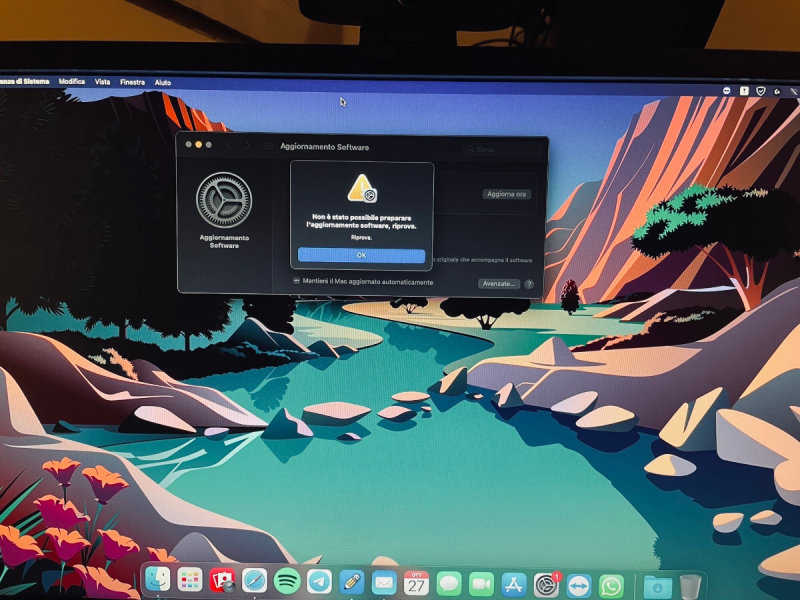

Il 25/10/2022 at 21:11, KekkoSerra ha scritto:
ciao a tutti io mi ritrovo con questo errore.. cosa sto sbagliando??
Credo tu abbia una versione vecchia di bootloader se non ricordo male era un problema uscito durante le varie beta, ma non ricordo bene il quircks che rompeva, se non è l'ultima versione ti consiglio di aggiornare e riprovare l'aggiornamento
