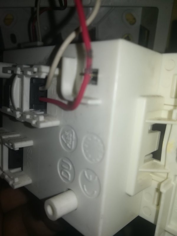

collegamento presa
chiedo scusa non riesco a far andare il modem con questa presa
di cui allego foto
mentre Se collego i fili rosso - rosso- e Bianco -Bianco il modem
va
premetto che una delle due lo acquistata nuova
ma è possibile saldare i fili
le provate tutte ho spellato,
non ho spellato e montato cosi i fili niente da fare
qualcuno ha uno schema da mandarmi
se collego tutte e due annulla il telefono

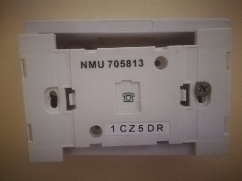

9 ore fa, antuneddu ha scritto:
Haiooo sembrebbe uguale
Retro
@antuneddu fino a li ci siamo e funziona il telefono, ma la mia essendo intermedia, collegandoti sotto dove ti porta al modem tu non ce l'hai collegato e il jamper sembra assente

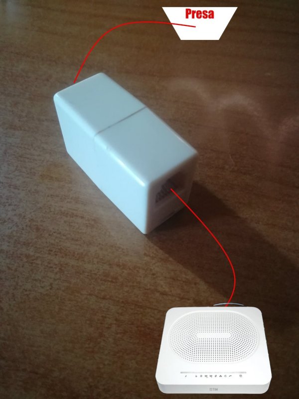

Avevo questo droppino in mezzo  pero' , fra presa e Router ... il telefono partiva dal router poi
  • Confused 1
Link to post

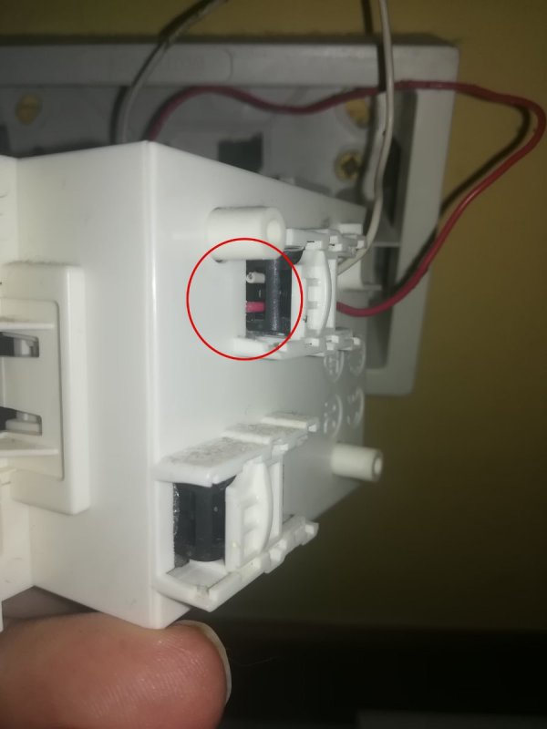

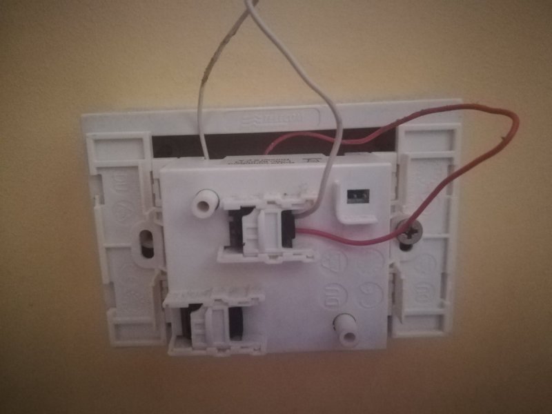

hai provato a mettere i cavi in slot separati?
bianco-portante e bianco--ribaltamento-prese alloggio sopra. Rosso-portante e rosso-ribaltamento-prese alloggio di sotto.
Link to post
@katsuja cosa intendi ribaltamento, scusa l'ignoranza, ma su queste cose sono negato
1- i cavi di arrivo li collego nello slot di sotto
2 - quelli che vanno al modem nello slot di sopra
ultima domanda ma ho visto che tutti hanno il Jamper nero scollegato deve essere cosi ?
io a quella presa avevo il telefono attaccato ma adesso non va più, ( va solo se stacco il modem sulla presa e collego arricciando i fili ma solo il telefono) mentre  funziona attaccato al modem invece prima andava li dalla presa in questione
non so se sono stato chiaro vista l'ignoranza in materia chiedo scusa
Link to post
ribaltamento prese si intende far funzionare le altre prese telefoniche se presenti.
Nelle foto vedo solo una coppia  (bianco/rosso) E' così?
Se è cosi prova a mettere la coppia in due slot diversi (bianco sopra, rosso sotto o viceversa). Nel caso tu abbia un'altra coppia significa che hai altre prese. Quindi tutti i bianchi nello stesso slot idem per  il rosso.
