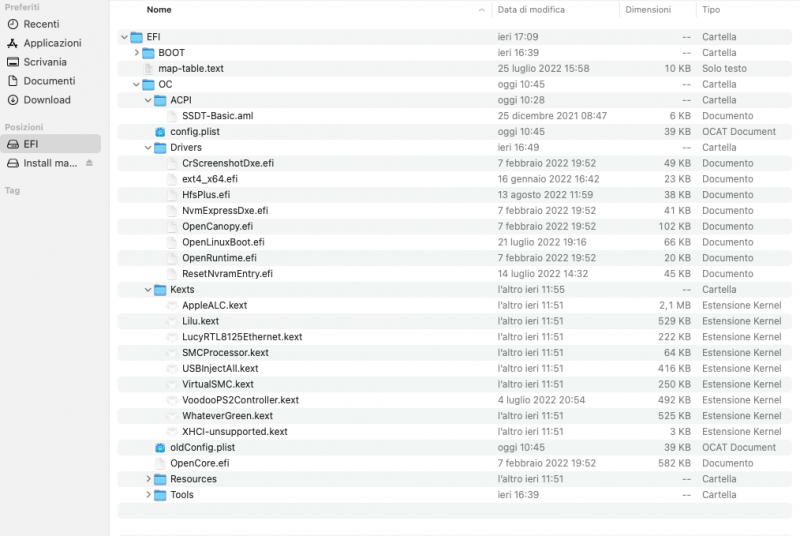

guarda la mia foto
ci sono due icone grigie
Instal macOS Monterey che e' la partizione della USB dove c'e' l'installer completo di monterey
Poi la EFI grigia che e' la partizione della penna USB che si chiama EFI
dentro di questa devi trovare una cartella EFI on all'interno le cartelle boot e OC che vedo nello zip
quindi partizione EFI che devi avere nella pennetta
Cartella EFI che devi avere nella partizione EFI della pennetta

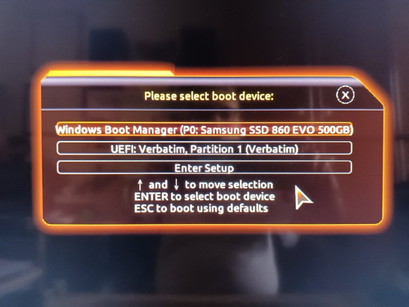

Buon pomeriggio, ho eseguito la usb con all'interno efi (preparata assieme a antuneddu a suo tempo) e monterey ma al boot non si avvia. Quando seleziono la usb "uefi verbatin...." e do invio mi ritorna alla finestra del boot.  Allego file del boot, efi.zip e schermata efi. Windows funziona , non ho eseguito nessun reset del bios e non ho sostituito la batteria tampone, orologio è esatto e non ho riassemblato il pc. Se voglio potrei installare ubuntu perchè la usb con l'installer viene letto ma aspetto prima vorrei installare mac. Attendo suggerimenti. Grazie

con la penna usb inserita puoi aprire il terminale e lanciare questo comando
diskutil list
e copiare l'output che vedi nel messaggio di risposta?
nella tua EFI c'e' un errore evidente poi
il config.plist e' nella cartella ACPI
deve stare fuori
questa e' l'immagine che hai messo e la EFI che e' sotto a questa imagine e' sbagliata
La EFi che hai postato ora e' corretta

fai foto della USB con la EFI che si veda aperta che stai usando per partire
Se ti torna al menu del bios il config non e' al posto giusto
Vedi  in questa foto il config è nella posizione sbagliata come ti dicevo
la efi ora non la vedo in quanto sono da cellulare
ma se è corrispondente alla immagine non va bene
config.plist ora è dentro la cartella acpi (nella foto)
deve stare sotto la cartella OC
@ldp48
questa e' giusta

Non hai inviato nessuna efi da sostituire in quella che ora ho nella usb.
si si vero perche' quella tu messa sopra e' buona
devi solo verificare quello che ti scrivo sotto per la struttura della USB
quindi:
1) partizione EFI
2)Dentro una Cartella EFI
3) due cartel BOOT e OC
4) dentro OC il config.plist e le altre cartelle
poi parti con il tasto funzione della tua piastra madre e scegli la penna USB per partire
Se e' formattata bene deve comparire il boot menu di Opencore con le icone dell'installazione e anche del vecchio disco che vedo essere presente da diskutil list
Rispondo dal telefono. Nella usb se non ricordo male manca la cartella EFI, con all interno la EFI con boot e OC. Ora dovrei avere solo EFI con boot e oc. Se creo nella usb una cartella EFI e dentro ci copio la EFI con boot e oc può funzionare?
