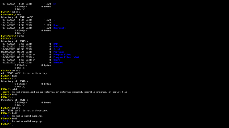

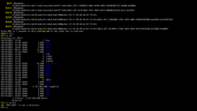

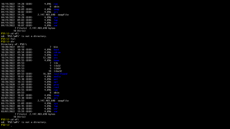

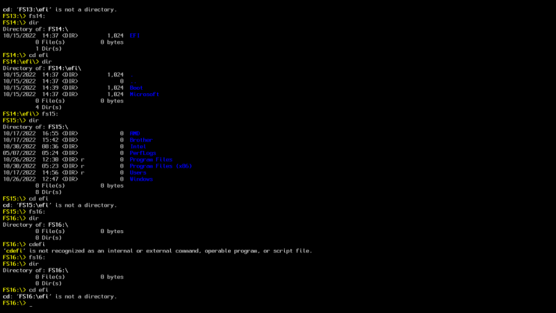

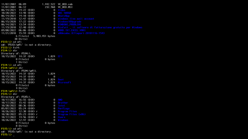

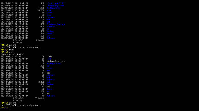

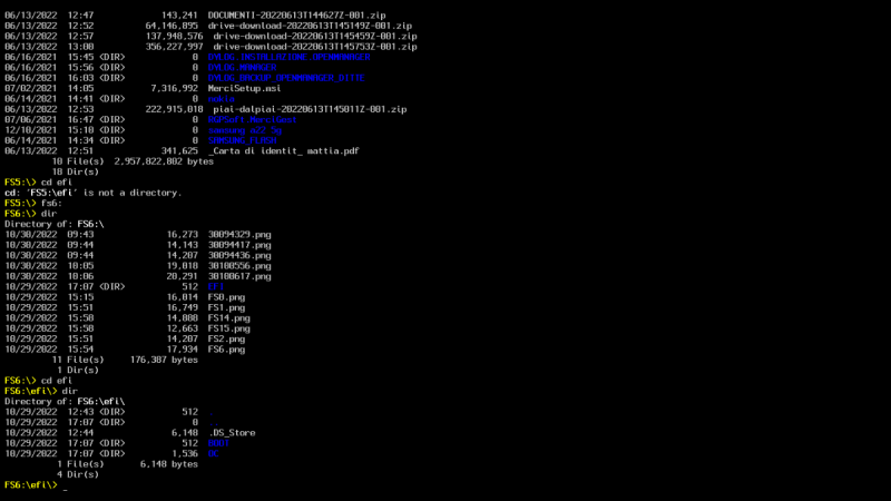

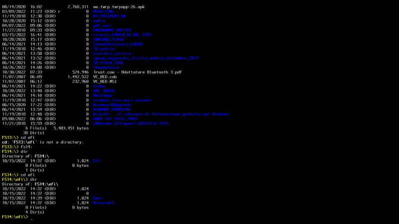

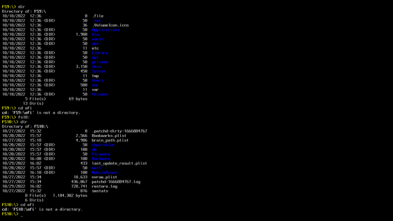

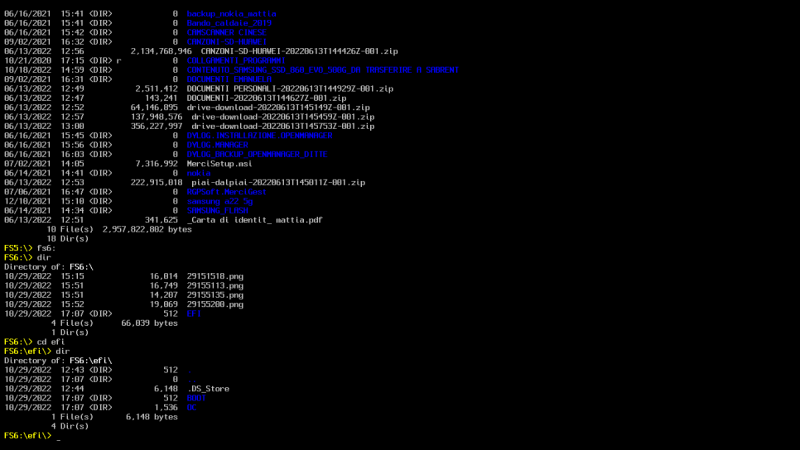

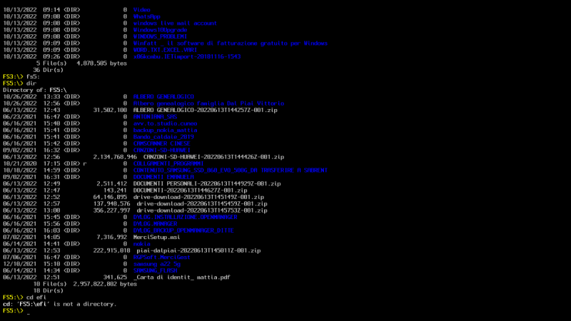

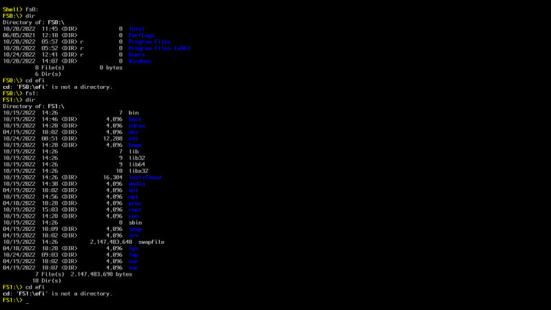

Che significa la shell non funziona prova FS1.,poi FS2 e avanti finché non trovi dove sono le EFI di Ubuntu Zorin Windows... Perché ti fermi alla fs0?

Mi sono fermato alla FS0 perchè mi dice 'FSO is not a directors. Va bene continuo con le altre. La EFI è quella che mi hai inviato. Il bluetooth è una usb per il mouse colegata al pc e il mouse funziona, però se volessi trasferire file???
 is not a directory... perché vai in cerca di cd efi... Che non c è li

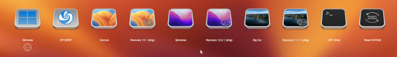

Nel menù di avvio del boot ci sono 2 icone di ubuntu e 2 di zorin,non so come mai, entrambe se selezionate avviano il sistema operativo. Entrambi i sistemi sono stati installati in 2 diversi SSD, formattati come file system ext4 con journaling e come punto di mount /. Ho sempre fatto così anche se avevo i 2 sistemi in un unico disco diviso a metà, anche prima di installare tutto da capo e mi avevi rilevato alcuni mesi fa che avevano lo stesso percorso essendo entrambi sullo stesso ssd. Per il bluetooth ti allego zip, in windows, gestione despositivi viene rilevato come "qualcomm atheros ar3011 bluetooth 3.0" allego zip.

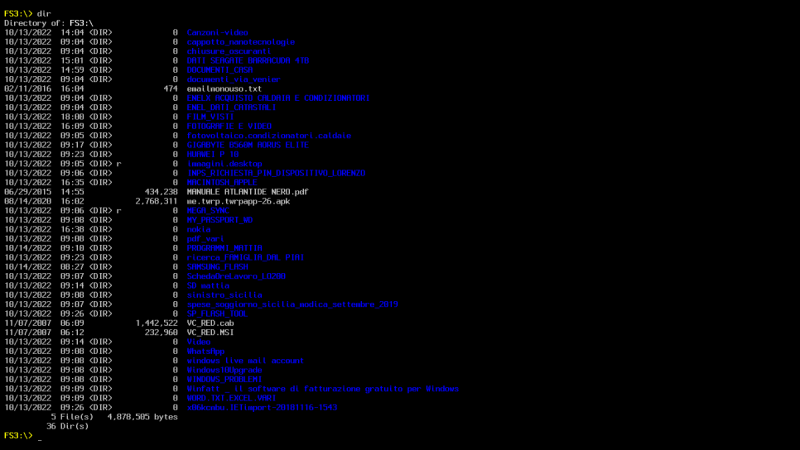

Per curiosità nella shell FS0,1,2 ecc... i dischi installati nella mobo hanno una correlazione con le porte sata e nvme. Nella mobo le porte sata sono 6 e 2 per nvme le sata sono numerate da P0 a P5 ???? o prendono la numerazione come da gestione disco di windows????

Comunque in ogni caso se sono in dischi separati si dovrebbero vedere le partizioni EFI di UBUNTU E ZORIN e nn ci sono dalle foto a meno nn hai scansionato tt le fs
volendo la gui cosi com e' non e' male ...per le icone doppie prova a disabilitare
ext4_x64.efi e OpenLinuxBoot.efi

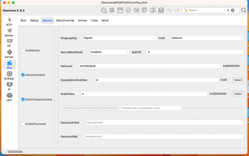

in caso usa plisteditorpro visto che ocat c e' l hai fermo alla vers.0.7.8 devi aggiornarlo ( x quello ti da rosso )  ... corrompe il plist ...segui la guida

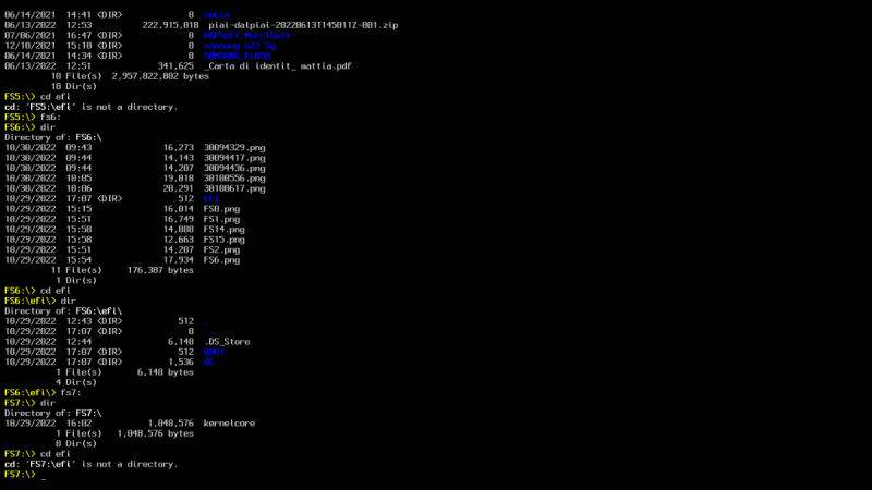

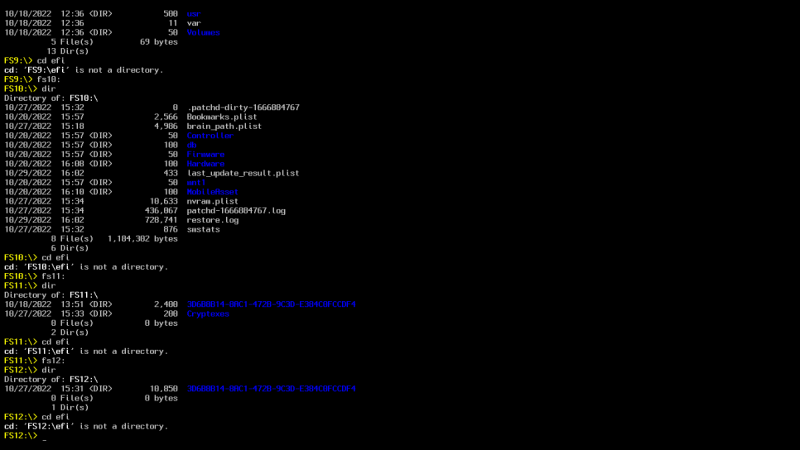

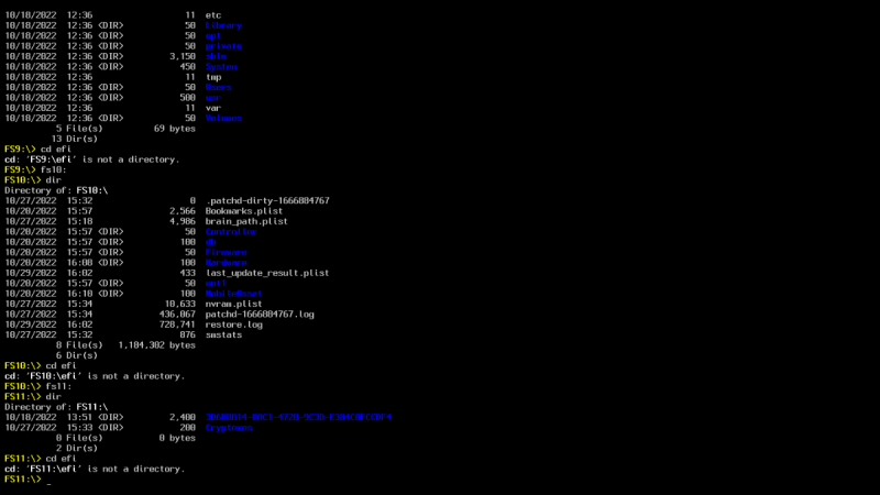

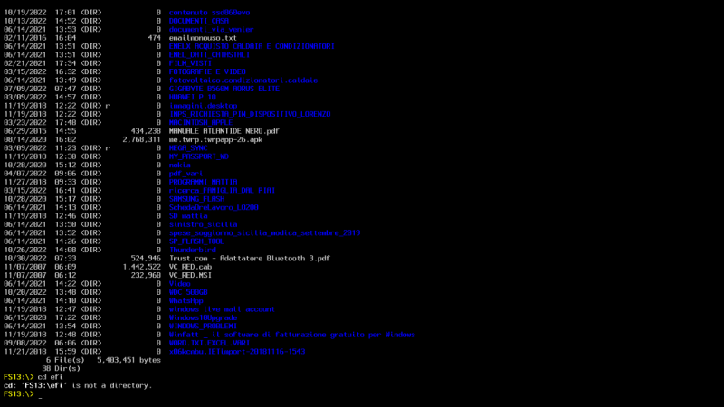

ti allego tutte le shell. Con FS4 il pc si blocca devo riavviare. ocat è versione 0.8.5. ho tolto la spunta ext4_x64.efi e OpenLinuxBoot.efi (vedi immagine) il file map non viene generato. allego immagine EFI. Il pc non si spegne. Buona domenica

Nn sono presenti partizioni EFI delle distro... Prova con con OCAT a montare i relativi dischi... Fai foto o da terminale diskutil list
Hai disattivato i driver ext4 etc... Quindi, cosa vedi al boot sempre le icone doppie?

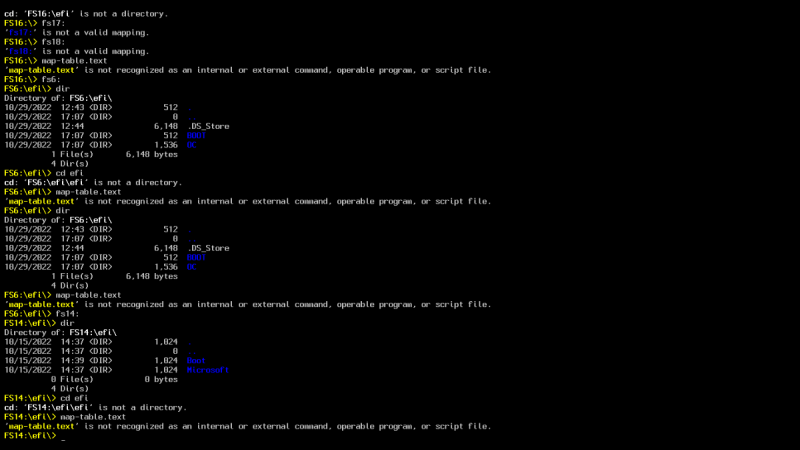

La mappatura delle FS non viene salvata perché sbagli il comando
map > map-table.text
Ciao, ti allego diskutil list. Disattivando i due driver non vengono visti al boot,ripristinati. Per la mappatura hai ragione mi sono perso....l'inizio,allego zip.

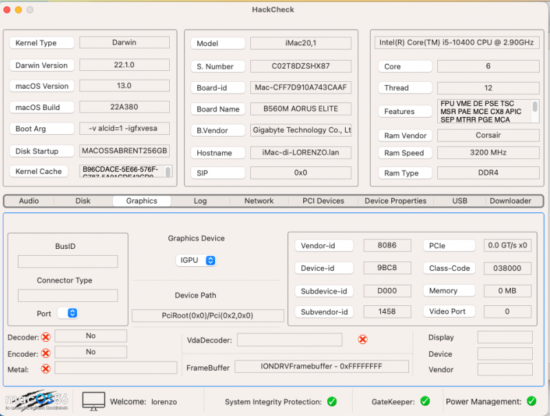

Curiosità ti allego immagine di hackcheck dove ci sono le x nella scheda grafica, mentre dalle informazioni del mac la sheda grafica è menzionata,allego immagine.

ho visto l'errore è selezionata la IGPU e non GFX0

Se switchi su gfx0 ...vedi  🙈
Ti sei accorto anche di -igfxvesa ? Rimuovilo dal plist >  boot-args
Non e' possibile con le FS ancora 🙃 ...tienilo cosi amen ... non ci sono le partizioni EFI di linux da nessuna parte ... nn so come l hai installato e dove sono andate a finire le EFI ... personalmente disabilito gli atri dischi quando lo installo

Procedura Linux. Individuato ssd formatto ext4 e punto Mount / e boot sullo stesso ssd. La mancanza EFI leggendo in vari siti si può creare una partizione EFI nell ssd non so se si può crearla a posteriori. Però prima di reinstallare tutto, nella prima installazione senza la gpu, i 2 Linux installati in unico ssd con stessa procedura sono stati rilevati dalla Shell. Non so se ti ricordi Antuneddu alcuni mesi fa me lo hai fatto notare. Comunque il boot menù va bene anche così, ci sono alcune icone in più. Sistemero il plist e proverò il Bluetooth. Per lo spegnimento se si troverà una soluzione bene, ora faccio così al riavvio al boot sotto alle icone dei sistemi ci sono due icone e cliccando su una con freccia rivolta verso alto il pc si spegne.
