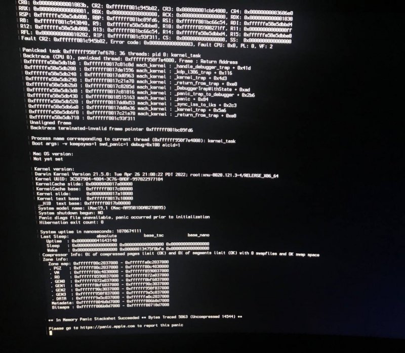

Se vuoi intanto provare questa efi, ho tolto i kext per wifi (affrontalo in post istallazione) ho aggiornato a 080 il boot loader e ho inserito la verbose mode che ci dirà a che punto si pianta (fai una foto dello schermo che renda leggibile il contenuto scritto).

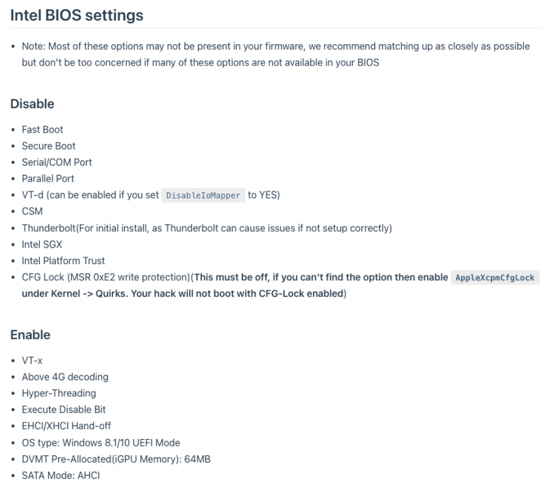

Importante: tu ricontrolla le voci nel bios, ti allego un memo. Se alcune voci fossero assenti potrebbe essere utile saperlo.

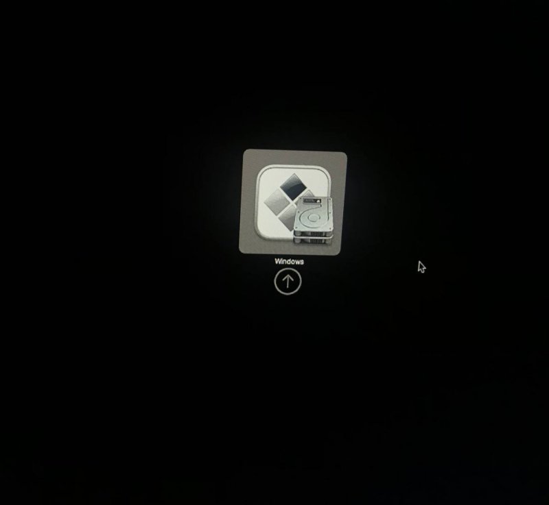

Ciao @Ramirez71 questo è quello che mi esce se uso il tuo EFI, come risolvo?
Ok, scusa la domanda ma in precedenza avevi già avviato big sur o è la prima istallazione che fai?
Se è la prima  significa  che  intanto opencore funziona, quella è la sua GUI  e ti fa vedere i boot volumes (in questo caso solo win) pertanto devi preparare una chiavetta con l’istaller che puoi preparare da Windows. Hai dato una occhiata alla guida del forum, oppure a Dortania? Se non hai presente queste cose devi prima documentarti  un po’.
Si trovano anche dei video italiani che spiegano listallazione di macOS con opencore (cerca per esempio situtorialtech su YouTube)
Se hai gia l’istaller pronto di Monterey e non te lo vede allora probabilmente non vengono visualizzati i alcuni volumi.
Adesso sono a lavoro domani pomeriggio posso provare a aiutarti ma fammi sapere “da dove dobbiamo partire” 😉

Ho provato anche l'ultimo EFI che mi hai inviato, ma niente non funziona, ti allego la foto di quello che mi appare

Ciao, hai settato il bios per bene? CSM disabilitato?
Fai questi controlli dopodichè esegui  2-3 volte un reset NVRAM quindi riprova a istallare.
