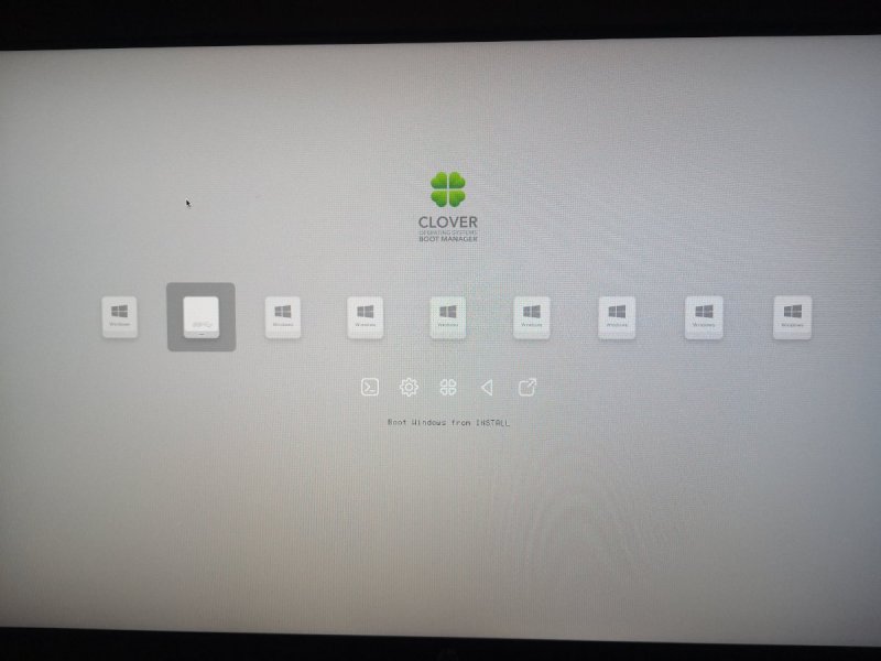

Fatta questa prova... ottengo questa schermata... praticamente non compare l'installer di macos

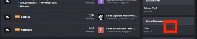

Scusa ma la schermata di Opencore che hai allegato si riferisce ad un Opencore per Mac o sbaglio? Io ho 2 mac quindi posso utilizzarlo volendo solo che ho provato a cercare in rete opencore 0.8.0 per mac ma quando lo scarico trovo files per PC... sostanzialmente questo:
https://mac.softpedia.com/get/System-Utilities/OpenCore.shtml
non devi scaricare niente sostituisci il config al suo interno e riavvia
ma quanti dischi /partizioni ci sono su questa macchina?
Quel windows from Install che cosa e' ad esempio? sembra una penna USB
Sì, "Install" è il nome che ho dato alla chiavetta USB e infatti non capisco perché anzichè mostrarmi l'installer di MacOSX mi mostra il boot di windows... io ho messo dentro la tua EFI

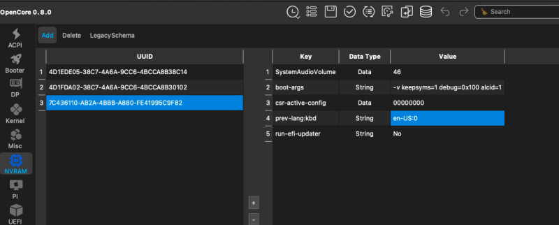

L'ho scaricato... è praticamente uguale a quello di cui parlavo solo appunto che non vedo files per Mac... quello che mostri tu nella schermata quale file sarebbe esattamente? è uno di queli che si trova nella cartella Utilities?
no quello è Ocat Configurator con il quale si apre il config.plist per fare modifiche
ad Opencore,
non capisco che devi fare con Opencore nuovo mentre  ti ho dato una cartella EFi
devi solo provarla e e mostrare gli errori e dove si blocca facendo la foto e postarla
la Efi che ti ho dato da schermo nero, da quella sostituisci il config.plist che ti ho passato dopo
