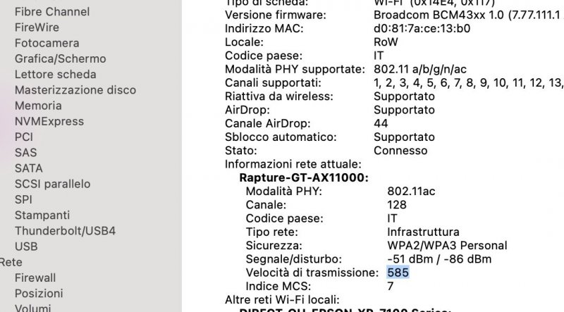

Il funzionamento OOB effettivamente c'è sia per la parte Bluetooth che per la parte Wi-Fi, se non che mi sono accorto facendo qualche test e confrontando il risultato in WIN che la connessione risulta più lenta mentre utilizzo Monterey. 12.3.1 (21E258)
Ovviamente gli screenshot seguenti sono stati effettuati con il PC nella stessa posizione e collegamento alla stessa rete Wi-Fi.

...hai comunque un problema di connessione tra scheda e router...io a circa 6 metri con due muri e tre porte, aggancio decisamente meglio... con BCM94360CS (differisce dalla tua solo per la gestione dell'antenna BT)...
e SENZA nessun kext per wifi/bt...
962206211_Schermata2022-05-12alle08_00_40.thumb.jpg.485927cfbe7cd7fd3ff8d49dcfd960fd.jpg
Ti consiglierei di provare a cambiare canale del router...
(mappare le porte, prima che arrivino i commenti, non serve a nulla...serve solo per la parte BT della Fenvi...perchè la parte WiFi è gestita dal pci-ex e non dal cavetto usb)

Grazie @SemanticA perdonatemi ma con le reti ho parecchie lacune (praticamente non ne so un p*ne)
Escluso la banda di frequenza da 2.5 GHz su Modem (FRITZ!box 7590) quindi ho forzato la connessione solo su banda 5 GHz, risultati in mirror
756025_Schermata2022-05-12alle10_12_54.thumb.png.aeec83f9e67f536c9ed8fe03438edfe6.png
1622587495_Schermata2022-05-12alle10_11_46.thumb.png.9da2388eb040150bd3fd87eacbda4de3.png
Direi che il problema è stato trovato e risolto, grazie mille, stavo già per rifare tutto (port mapping, ioreg, ecc..) 😅
