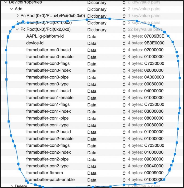

Comunque sia, se vuoi basta copiare TUTTE le stringhe della sezione Device -> "scheda video" con tutti i framebuffer nella tua efi funzionante (quella che dava schermata nera), e provare le altre cose ...
(QUESTA:)

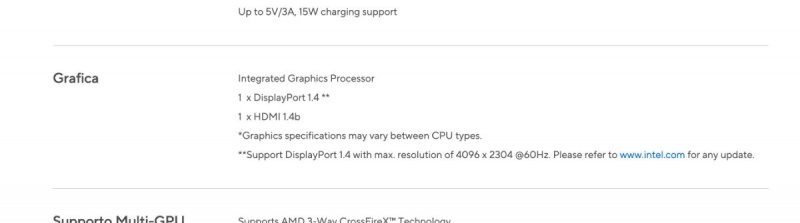

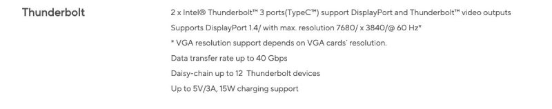

Per le porte T3...direttamente dal sito del produttore 🙂
438480932_Schermata2022-03-16alle14_51_55.thumb.jpg.ea37cef17b19c53730a8b653ecd03507.jpg
"video outputs" (magari ci va un adattatore...ma si può fare!)
(se tu ti riferisci alla scritta/dicitura "IN" , quella vuol dire semplicemente "INTEL") 🙂

Io so che le 2 DP sono INGRESSO, si possono collegare all'uscita DP di una GPU dedicata per poter favorire le uscite video thunderbolt.
In sintesi, ha solo un'uscita video HDMI (in quando non ho GPU dedicate 😄 ).

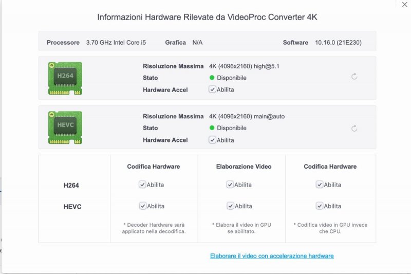

no vabbeh ma è solo un problema "relativo"... comincia a provare con l'hdmi a partire e a vedere con videoproc se la grafica è a posto...
una volta apero VideoProc video converter, sezione impostazioni, opzioni... fatti i test, deve uscirti una roba così:
236844282_Schermata2022-03-16alle15_02_52.thumb.jpg.a319d53b156b8a33fd5aa40737bf1480.jpg
"Disponibile" su entrambi i test...
Con il tuo EFI ottengo gli stessi valori del tuo screen (presumo accelerazione hardware OK).
Sto sostituendo nel mio EFI quei valori di DeviceProperties (uso notepad, converto i dati con questo).
Fatte le modifiche, si avvia e arrivo alla schermata di login, la tastiera non funziona (credo siano le USB), schermo sempre magenta, provo a spostare la USB della tastiera, dopo un pò esce fuori questo:
