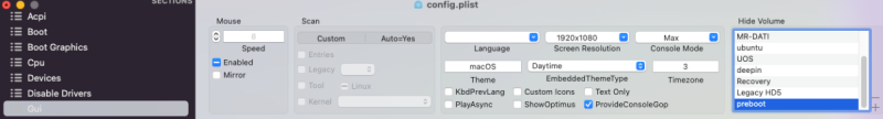

26 minutes ago, antuneddu said:
ssi si preboot
c e' l hai nascosto Forse nel config
ok ha installato, ora metto clover sul disco, copio la EFI della pennetta nella EFI del disco, aggiungo il bootarg per la verifica id .....poi come faccio a visualizzare il disco nascosto nel config? .....alla fine faccio un ioreg?
Link to post
18 minutes ago, antuneddu said:
1015957039_Schermata2022-01-14alle23_41_28.thumb.png.9a602627ff22c9d5d4cdcd09133e15de.png
se c e l hai in " Hide Volume "  lo selezioni e poi sul -  per toglierlo

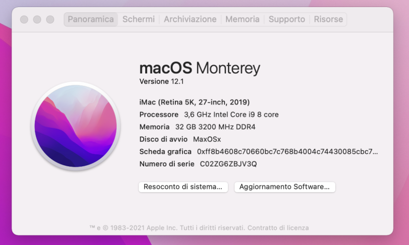

ok a questo punto se volessi nascondere dei dischi, devo aggiungerli con + ma cosa scrivere? ....per il nome della gpu ad esempio va usato il programmino di @Gengik84?
Link to post
quindi hai utilizzato iMac19,1 come smbios  sono validi anche MacPro7,1 ( vedi  Fabio )  e  iMacPro1,1  prova intanto come va
si con il + nascondi i volumi , come nome quello che vedi nella gui al boot
per la grafica e' la prima volta che lo vedo 🙃  quale tool di Gengik? ( Potrebbe dipendere dal smbios ?!? 🙄  )
si con il + nascondi i volumi come ,nome quello che vedi nella gui al boot
questo, su high sierra funzionava

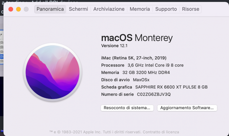

Puoi fare cosi
Apri il config con Clover Config.
Devices
In basso su Properties
List of PCI Devices
Sul menu a tendina > Add all PCI devices
Individua qual e’ la periferica che corrisponde alla  Rx 6600 ( Nel mio caso PciRoot(0x0)/Pci(0x2,0x0) )
1008433042_Schermata2022-01-15alle01_20_13.thumb.png.7dfbcc57be3e1a061fd32792d23ee072.png
Risultato :default_hysterical:

12 minutes ago, antuneddu said:
Puoi fare cosi
Devices
List of PCI Devices
come si edita ?
Link to post
io se non ti serve di usare la integrata del processore, metterei un macPro7.1 o ImacPro1.1
prima ripulire tutto quello che hai fatto in clover per far leggere il nome della tua scheda
Non dovresti aver bisogno di nulla
e, Macpro7.1 ti consentirebbe (forse) di eliminare sia il kext whatevergreen che il boot arg pikera..
Pero' se ti funziona come desideri..lascia tutto cosi 🙂
