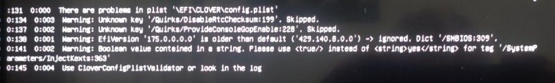

la EFI funzionante riguarda high sierra, diciamo che va bene da molto tempo quindi non ho aggiornato nulla, smbios e il resto è tutto una EFI che mi fece @Gengik84al tempo non ricordo per quale motivo facemmo delle modifiche, ricordo di aver usate changesysteminfo, forse per quello è stato tolto smsbios, proverò ad aggiungere il file che mi hai mandato grazie ......
sono riuscito a far partire la usb, ho eliminato la efi, ho copiato quella funzionante di high sierra, aggiornato clover, aggiornato i kexte tolto nvidia inject, inserito i quirks della MSI z87 trovati sulla guida di @iCanarol'installazione ora parte anche se mi da qualche errore nel config.plist prima di far partire clover, c'è qualche problema nelle stringhe quirks
config.plist.zip

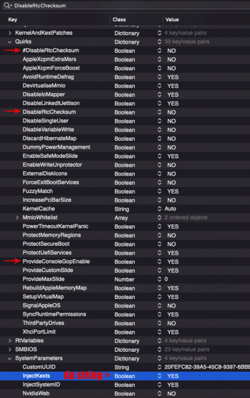

Nel plist funzionante HS , e' presente  l SMBIOS solo che come ti evidenzia il warn al boot ( come anche il validatore ) e ' obsoleto  va rigenerato
puoi usare C.Configurator , opterei x iMac19,1
le 3 chiavi  evidenziate nello shoot si possono eliminare ( usa Plistedipro pro x editare il plist )
l ultima " InjectKexts " serve cambiare la classe da String a Boolean
1396565210_Schermata2022-01-12alle04_43_57.thumb.png.78277a4657c32338437fee8dd929de2d.png
Doversti spuntare Il DropF... ( xh_rvp08 )
 Ricontrolla con CloverConfigPlistValidator_5143.zip il plist ( basta trascinarlo nel terminale di seguito il plist+invio )
 avevo fatto qualche modifica e il validator non da problemi, perche dovrei droppare xh_rvp08? se non sbaglio è la mia mappatura delle usb, xhciPortlimit ho messo =no.....cmq allego il plist, magari mi ci fai capire qualcosa, l'installazione parte quindi in teoria se usassi questa EFI la nuova scheda video sarebbe supportata nativa, dovrei solo abilitare uscita audio display port, cambiando smsbios in imac 19,1 ho 3 warning
Warning: Unknown key '/Quirks/ResizeAppleGpuBars:284'. Skipped.
Warning: Unknown key '/SMBIOS/ExtendedFirmwareFeatures:334'. Skipped.
Warning: Unknown key '/SMBIOS/ExtendedFirmwareFeaturesMask:336'. Skipped.

Verificando il plist non presenta avvisi , forse hai da resettare  con f11 prima
