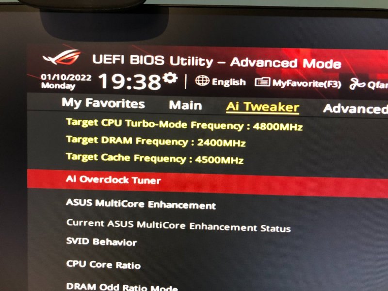

La scelta di portare a 2400Mhz è stata data da una cosa che ho notato nel bios di cui vi carico la foto:
Come vedete dall'immagine, sembra che nonostante le ram siano a 3600Mhz il bios sembra vederle a 2400Mhz. Magari è na cazzata che dipende dalla mia ignoranza ma mi pareva strano.

intanto quel processore supporta ram fino a 2666ghz
imposta le ram cosi, poi sei al massimo con il turbo boost, mettilo a 3800/4000ghz
Anzi:
salva queste impostazioni prima, poi metti la bios di default e setta queste impostazioni
consigliate per hackintosh, le altre cose lasciale in auto
vedi asus, quindi metti il bios di default, monta le ram e setta le cose che vedi
lascia stare overclock di ram e cpu
