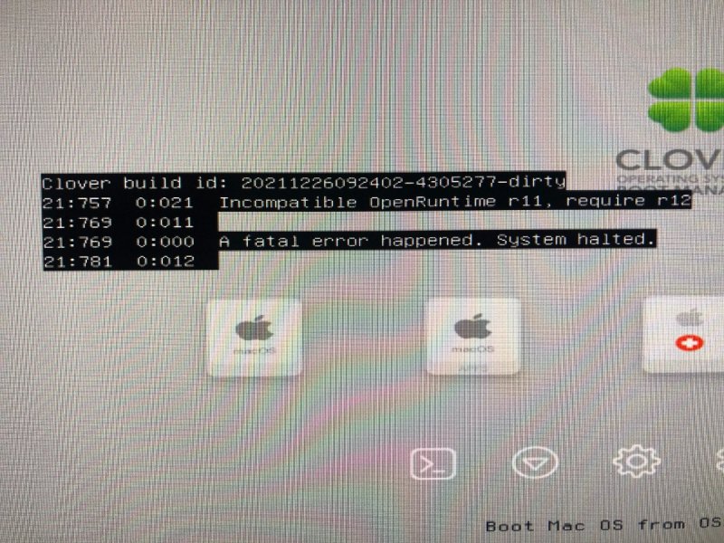

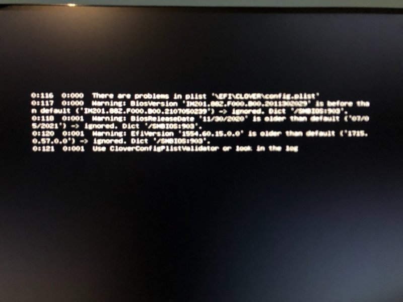

Ciao a tutti,
ho provato, ma non sembra andare.Ho sostiutito o unito le cartelle suggerite da @fabiosun, ho lasciato il config che avevo (non ho aggiornato sistema operativo quindi quello dovrebbe andare bene,credo) e ho lasciato i kext che avevo in cartella 11, spostandoli per sicurezza in others.
Al riavvio subito mi compare un errore, che dopo qualche secondo si toglie, al termine del countdown errore immediato, mai visto prima, direttamente "schiattato" sulla grafica di clover. Vi posto le due immagini che ho fatto.
Ho ricopiato la efi da un backup che mi sono fatto per sicurezza.
Avete idee in merito?
Grazie in anticipo

non hai verificato con il validatore il plist ? CloverConfigPlistValidator_5143.zip
fai la verifica e metti come  bios e efi version quello che ti suggerisce il validatore ( oppure generi un nuovo smbios e rimetti i seriali tuoi )

Devi fare un po' meglio
il primo errore e' a causa di un SMBIOS obsoleto
Il secondo, quello grave e' per un driver EFI non compatibile con la versione che stai usando di clover
Devi prendere , driver efi aggiornati alla versione di clover che vuoi utilizzare
nello zip trovi tutto

Scusa mi spieghi un po' meglio come usare Cloverconfigplist.......... mai usato, lo lancio e a terminale mi esce un cortissimo log che francamente non mi dice nulla. Poi lo devo lanciare prima o dopo aver aggiornato i file di clover? (immagino prima per capire se il config è compatibile ma....).
@fabiosun io ho copiato l'iintera cartella driver dal nuovo clover unendola con quella che c'era, forse devo sostituire e non unire ?
@antuneddu ho notato che openruntime io nella mia attuale efi lo tengo in BIOS e non dentro UEFI .
Faccio qualche prova e vi dico, grazie sempre

Credo di esserci riuscito, seguendo i vostri suggerimenti. Per l'SMBIOS però ho usato clover configurator, francamente il validator non l'ho capito come funziona, mi diceve che l'SMBIOS era obsoleto ma delle stringhe che mi dava non capisco cosa farmene. Comunque con clover configurator ho impostato un nuovo SMBIOS e ora l'errore all'apertura non viene più segnalato.

ciao, bene che hai risolto il problema di SMBIOS e hai fatto correttamente mettendo i dati piu' aggiornati (era solo quello il messaggio di errore)
