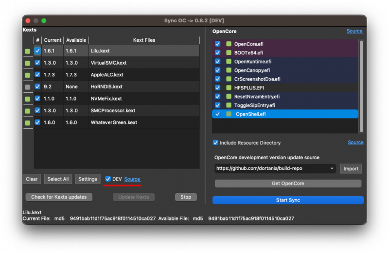

Per la gioia di qualcuno 😜 ( visto che mi e' arrivato pure il bonifico dal Dev / Sponsor  😂 )
Volevo segnalare un altra chicca aggiunta a OCAT :
adesso e' possibie aggiornare i Kexts alla versione ancora in fase di sviluppo ( utile per Osx Ventura )  senza doverli scaricare ( https://dortania.github.io/builds/?product=AppleALC&viewall=true )  manualmente , copiare , etc .
542984066_Schermata2022-06-18alle10_47_23.thumb.png.1d8dc809f0928eef292a346ac0978b35.png
Basta spuntare  " DEV "  come in foto ( E' chiaro che bisogna avere l ultima vers. di  OCAT )
Aggiungo breve video  : come aggiornare dalla vers. Release > Dev.  in un attimo https://drive.google.com/file/d/1pdSfFr6zN-vpQ-WhPoERUWqZ3tuTu1Cq/view?usp=sharing
Allego l ultimo commit  di OC   OpenCore-0.8.2-RELEASE.zip   complilato ieri sera ( https://github.com/acidanthera/OpenCorePkg/actions )

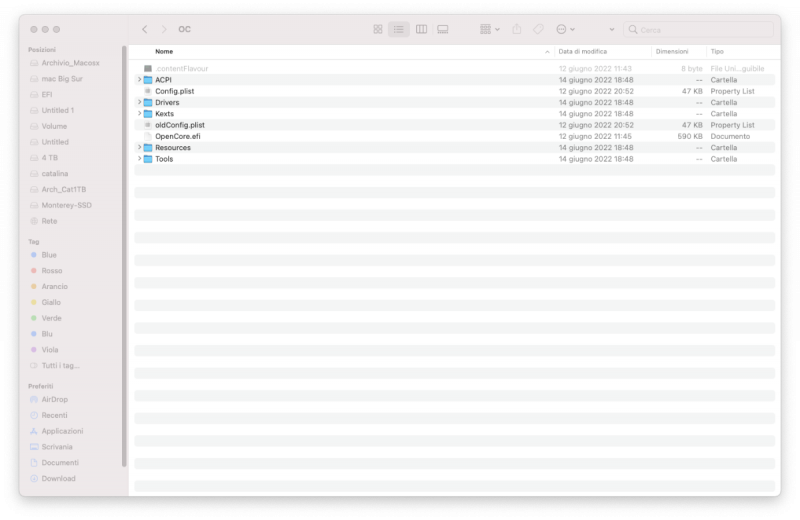

Chiedo Scusa, a me mi ha fregato uguale due volte solo che ho notato che creava un file oldConfig.plist nella cartella OC quindi me lo sono rinominato e salvato nella scrivania finche ha fatto il bravo
e mi è andata bene (  x culo ) infatti ancora adesso lo tiene li dentro

@Perdu e' una nuova opzione che ha aggiunto qualche release fa ... se elimini oldConfig.plist e provi a modificare l originale te lo ricrea ... fa una sorte di copia di sicurezza tutte le volte
ciao Anto, ho solo segnalato per dovere questi due episodi
per il resto funge benissimo, per l'oldConfig.plist forse sai è un bene più che un bag credo io da ignorante

😆 Non é un bug... ripeto fa una copia di sicurezza quando modifichi l originale
