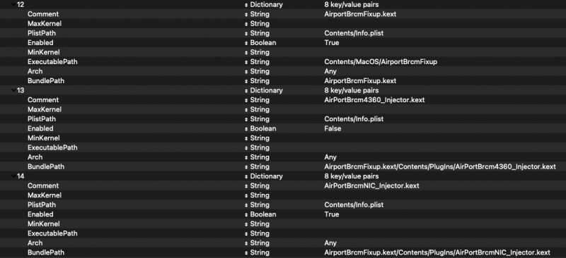

provando i kext di @carlo_67 mi da KP dicendo che IO80211FamilyLegacy.kext gia esiste, a quasto punto @Gengik84, ho preso IO80211FamilyLegacy.kext e l'ho rinominato in IO80211Monterey.kext(modificando anche il plist all'interno, come mi facesti fare per BigSur con quello di Catalina) funziona, ma nel verbose mi crea uno stallo quasi sicuramnte perchè nei plugin ho messo AirPortBrcm4360_Injector.kext:
ho notato anche che lo stallo poi non mi fa funzionare ne il bluetooth ne le usb...
allego file in seguito cosi magari ci dai un occhiata e vedi se ho fatto bene
IO80211Monterey.kext.zip config.plist.zip

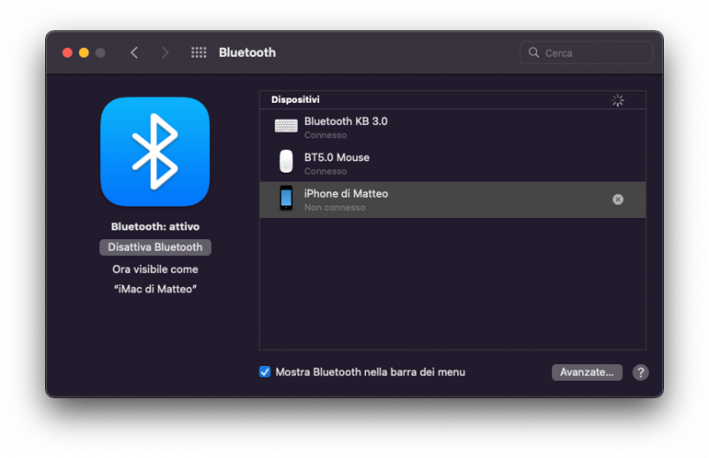

ma il problema è che queste cose accadono in maniera random, ad esempio e da 15 giorni e più forse che provo tastiere bluetooth e non ne volevano sapere di funzionare.
Lo stesso per iPhone come vedi dalla foto ora lo ha riconosciuto però come hai detto tu, se provo a connettermi si aggancia e sgancia
