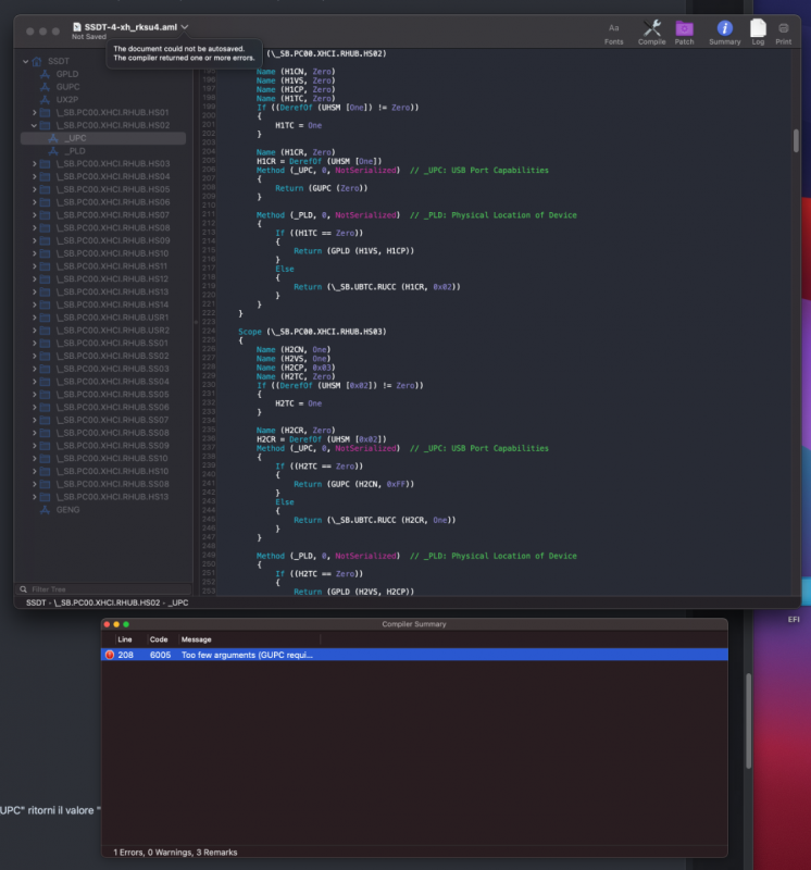

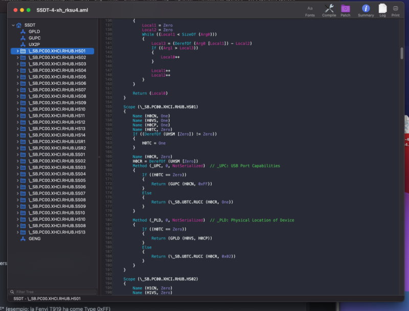

Ok bene, però come vado a modificare visto che mi trovo degli If/Else che non so come gestire.......
Link to post
puoi usare sempre lo stesso metodo (GENG(Zero,Zero)

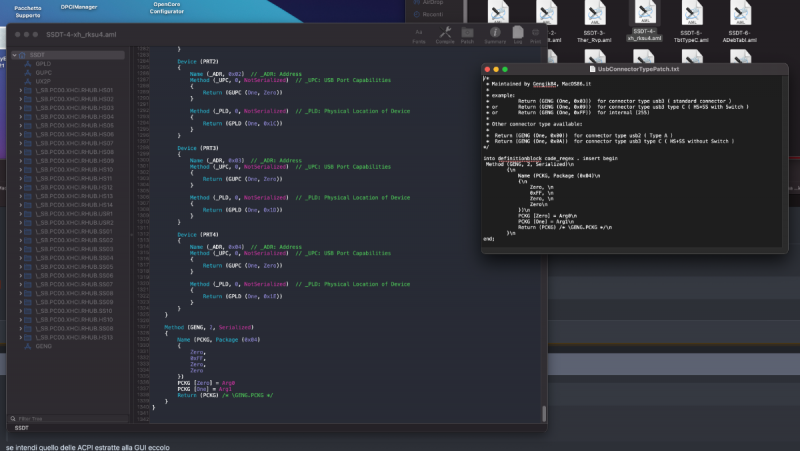

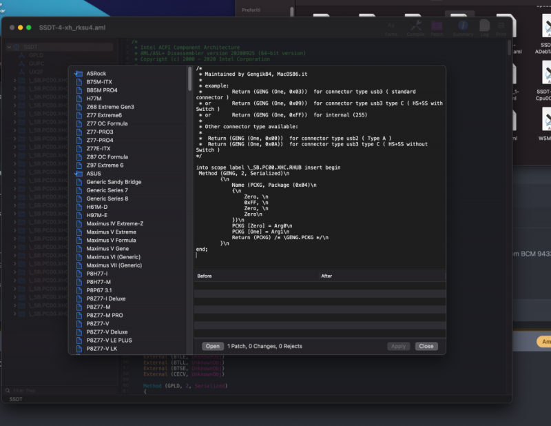

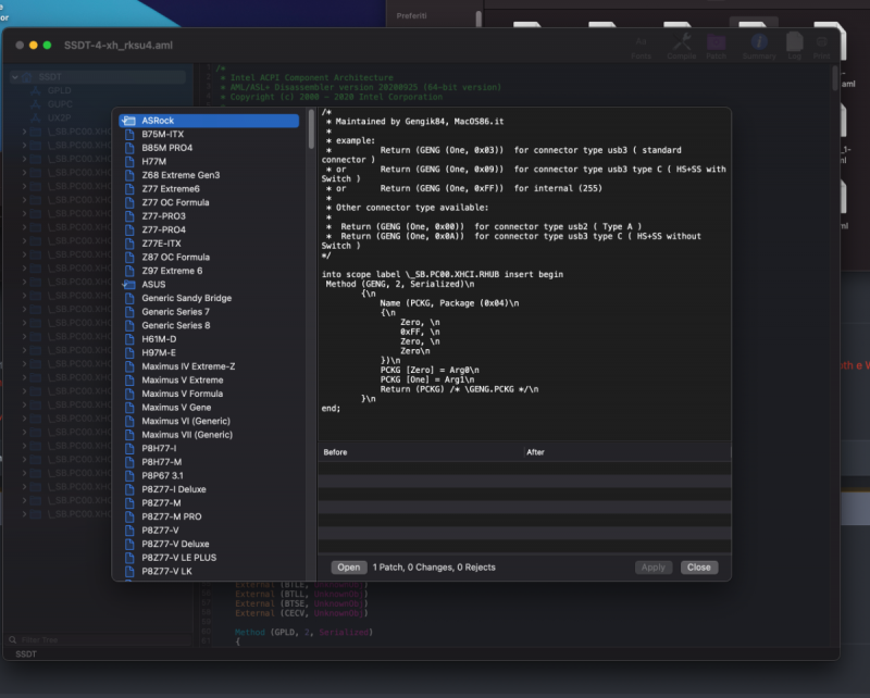

Sono riuscito a compilare correttamente l'SSDT, ma ho un ulteriore problema, e cioè non ho la sottosezione Block nella sezione ACPI del config. Come posso fare?
