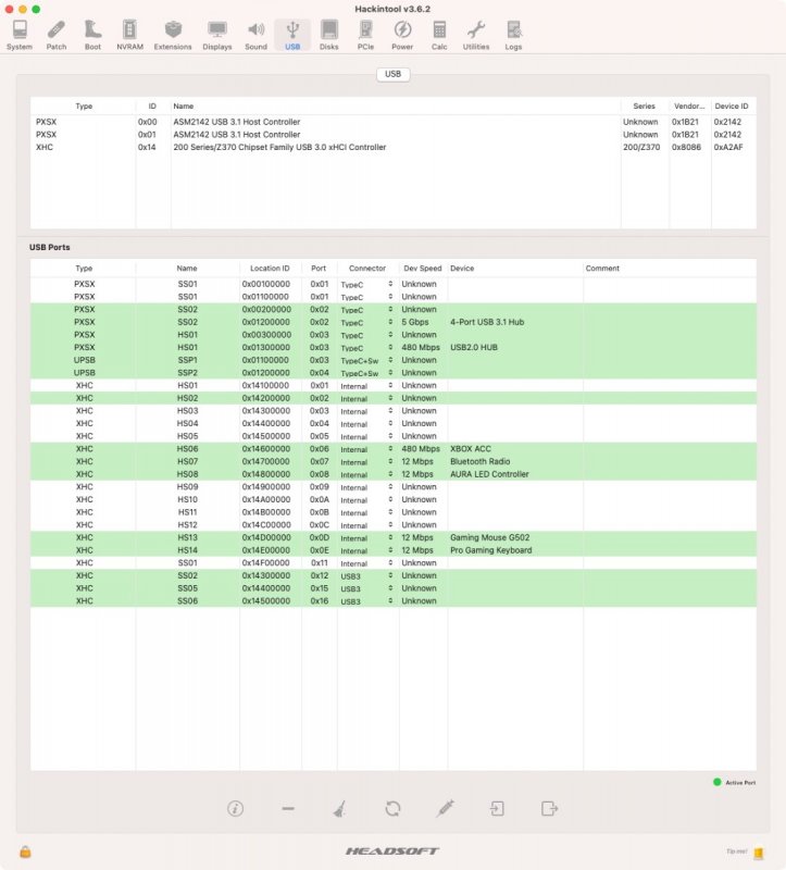

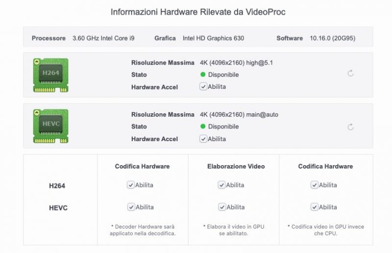

Il processore, scheda video e mappatura porte USB dovrebbero essere ok
Informazioni_su_questo_Mac.jpg.cc1b1c91ac029e52671ba7427a98e434.jpg1249658973_AccelerazioneHW.thumb.jpg.7e6f5a2ccbed48a0a4e81d038704a5b8.jpgUSB.thumb.jpg.111fd871d383ecd517fff93ab602cfca.jpg

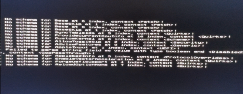

- Prima di arrivare alla schermata di scelta del boot mi compare questo

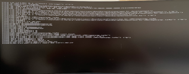

- Il problema più grande è che se provo ad aggiornare opencore o anche semplicemente inserire un ssdt in ACPI non si avvia più rimanendo bloccato così

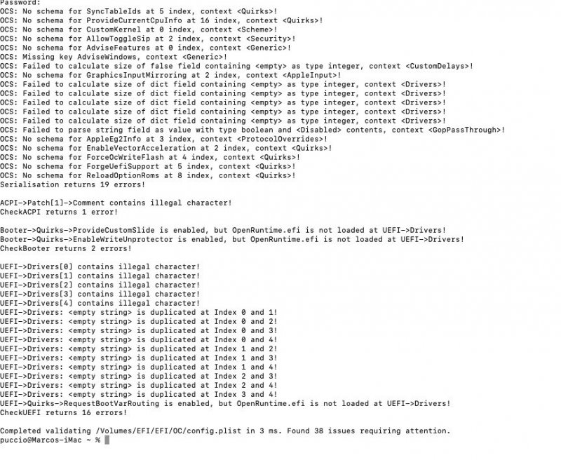

Comincerei con il cestinare gli SSDT che hai nella cartella ACPI  , puoi usare SSDT-Basic  lo trovi in dowload
Riguardati la configurazione https://macos86.github.io/config.plist/coffee-lake.html#punto-d-inizio
Quale vers. di OC stai usando ? Controlla il plist con ocvalidate e correggi i warnings confrontandolo con il Sample.plist (ocvalidate e Sample.plist li trovi all interno della release di OC )

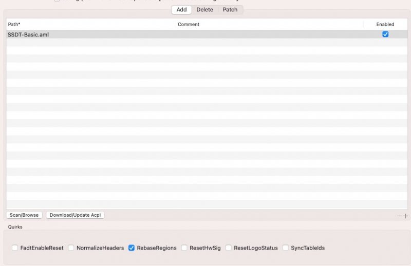

forse sbaglio io qualcosa, ho fatto così:
- montato partizione
- andato in ACPI eliminato quello che c'era e messo SSDT-Basic
- aperto OC Configurator tolto e selezionato il nuovo
config_plist_-_for_Official_OpenCore__0_7_3_Release_Configuration_.thumb.jpg.0a269bd2dcec81c40201f3f4d709b427.jpg

Sistema il config.plist con ocvalidate confrontandolo con Sample.plist che trovi nella cartella di Opencore/docs. Facendo cosi intanto togli tutti i warningsIMG_6225.thumb.png.697f27ce8eacc70376b3f4eb0bfefed1.png.e6bb352758136eb72dadbe84aee6dc44.png

invece per le usb ho sistemato il kext per le porte usb, prima con i problemi che avevo con OC c'era il limite delle porte disattivato
ora se mi escono così dovrei essere apposto giusto?
