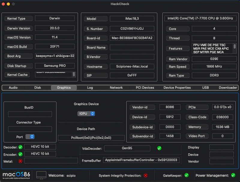

Ciao FAbiosan,
ho controllato con HackCheck ed effettivamente mi risulta NON attivata la SIP (vedi screenshot allegato)....
Come faccio ad attivare la SIP ?

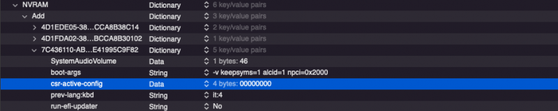

31 minuti fa, antuneddu ha scritto:
per abilitare sip
55969956_Schermata2021-07-23alle10_25_57.thumb.png.dcde00a55bd214512c856a9ea1a8a70d.png
Sulla barra di HC  in alto " tool " Mac Enroll  per ricevere le beta
1111369285_Schermata2021-07-23alle10_24_20.thumb.png.ab920d62be45de051957efa1e3dfa489.png

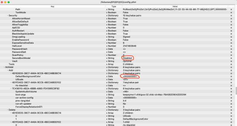

Antoneddu allego schermata del mio config.plist.... oltre a mettereCSR-ATIVE-CONFIG su 00000000 (che già avevo messo) devo anche modificare in SECURITY-SecurBootModel su DEFAULT invece che in DISABLED come ho attualmente ??
Ma basta questo ?
Non è che poi non mi si avvia più l'Hackintosh ??

Ciao FAbiosun,
ho provato a modificare pure il SECURBOOT , mi è partito ugualmente l'hackintosh, ma nonostante securboot e il CSR-ACTIVE-CONFIG su 00000000 la SIP rimane disabilitata, ho ricontrollato con HACK CHECK e la SIP è disabilitata
Boh ??....
