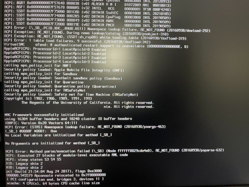

Saluti a tutto il forum! Sto impazzendo per cercare di far partire questo pc che ha avuto sempre Clover. Vorrei passare ad OC che mi sembra un po più stabile e meno “lunatico” di Clover. Mi sono creato da zero la cartella efi con la guida dorthania Ma non c’è verso e si ferma come in foto. Il pc è uguale a quello che ho in firma solo che è un i3 6100, con 8gb ram e un ssd sandisk da 120gb, la mobo è sempre una asrock h110. Il bello è che ho fatto il passaggio a OC tempo fa sul mio pc personale e funziona benissimo solo che li ho la rx580 8gb ma la hd 530 funziona pure e non capisco il motivo per cui non debba funzionare anche su questo. In sintesi questo pc attualmente ha high sierra installato ma vorrei a questo punto installarci sopra Big sur senza perdere i dati o quanto meno farlo partire con oc eliminare la efi di Clover e copiare quella di OC e fine. Spero qualcuno possa darmi una dritta. Buona serata a tutti!

Premesso che non hai allegato la EFI ne tantomeno un dump del sysreport, a occhio e croce direi "perchè hai aggiunto SSDT-AWAC e SSDT-PMC?".

Hai ragione ma sono dovuto uscire in fretta e non ho fatto in tempo ad allegare la EFI, gli ssdt da te citati li ho inseriti nelle varie prove che ho fatto per disperazione 😂

@Tommy83 Ciao, non ricordo se avevi già configurato in precedenza, in caso prova a seguire qui riguardo a ACPI e mappatura delle usb se presente https://www.macos86.it/topic/4027-configurazione-base-per-entrambi-i-bootloader/
Riguardo al discorso SSDT, AWAK serve da serie B360-365/Z390 in poi e su serie Z370 Gigabyte su versioni bios recenti
Riguardo PMC vale il discorso sopra ma non su Z370
