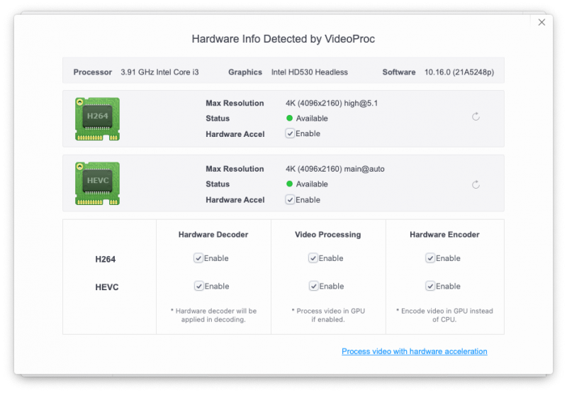

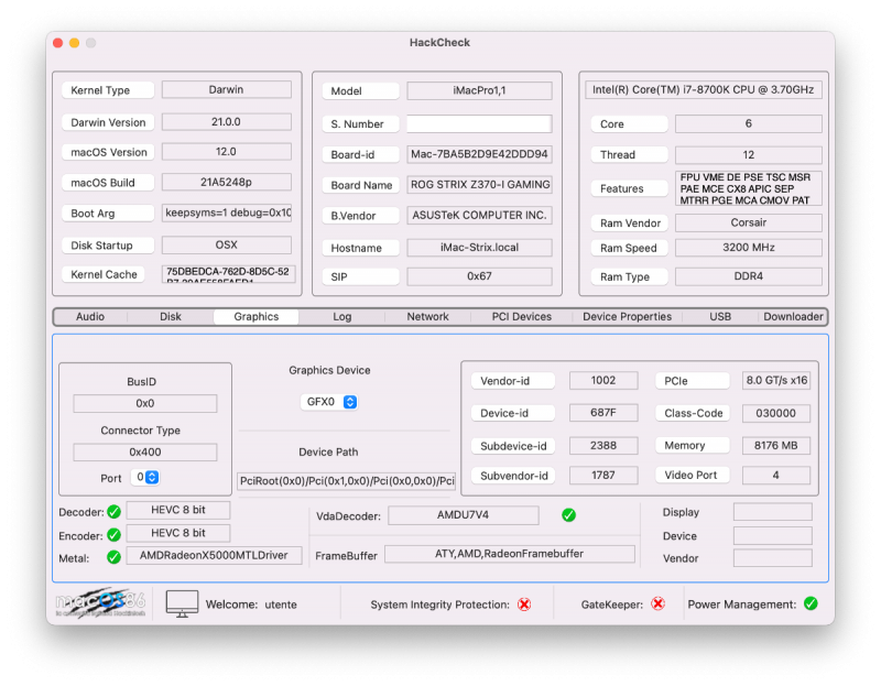

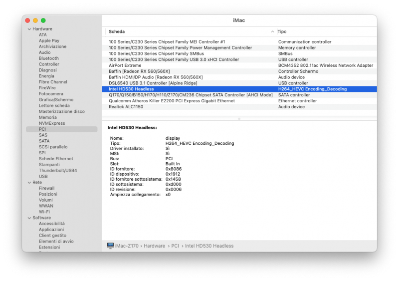

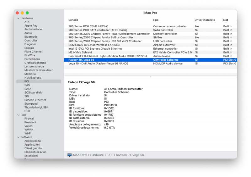

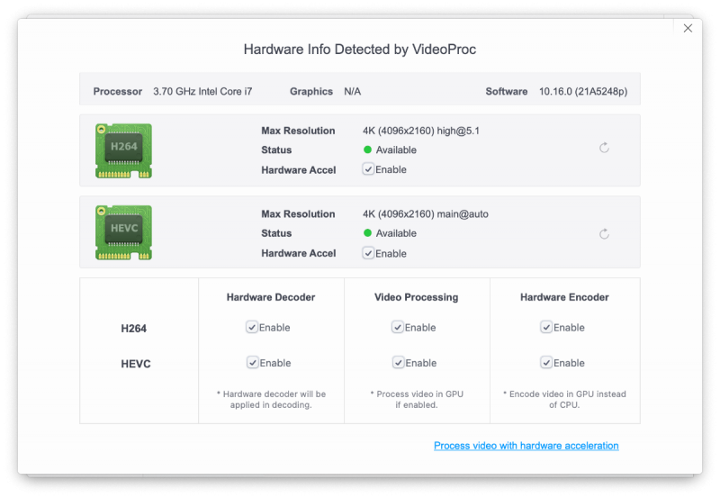

Tentativo di esperimento riuscito!

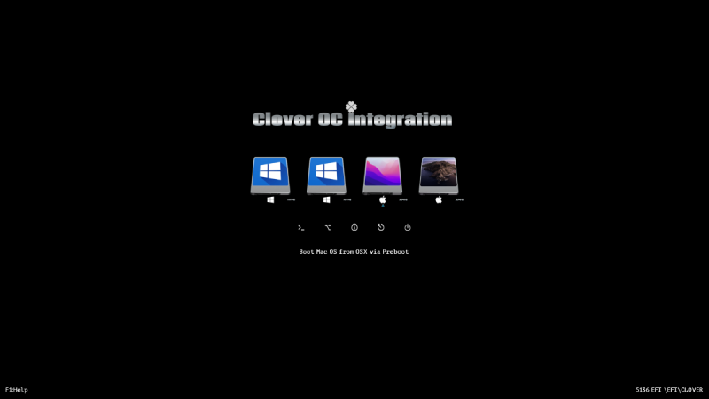

Hack Z170 in firma, con Clover 5136 ho provato ad aggiornare high sierra installato in HFS a monterey, la difficoltà più grande è stata che i kexts compilati poco prima del tentativo, uno di essi mandava immediatamente in kernel panic il sistema al primo riavvio, ma usando i vecchi kexts di catalina, aggiungendo a scopo precauzionale i boot arg -lilubetall -wegbeta poi tutto è filato liscio:emoticon-personaggi:
PS: stavo dimenticando, ho creato per i kexts la cartella 12 in Clover
