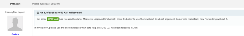

Vediamo... forse ora mi credi di più
1048768784_Schermata2021-06-14alle13_19_54.thumb.png.cdec5041cf9d2e26afaab4a0251ee960.png

Strano, la stessa persona (PMHeart) ha scritto l'opposto qui:
https://github.com/acidanthera/Lilu/commit/e22b89297c15b8ad2074a87dffcb7c4b7bcec4c8#commitcomment-51859110
Poi ha risposto qua infatti chiarendo che sono le release di 2021.06 che non sono compatibili
https://github.com/acidanthera/Lilu/commit/e22b89297c15b8ad2074a87dffcb7c4b7bcec4c8#commitcomment-51867597

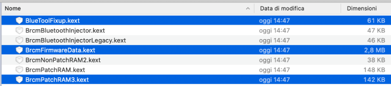

17 minuti fa, iCanaro ha scritto:
non riesco compilare BlueToolFixup; con lilu plugin beta builder esce BRCM ma senza questo kext, con lo script di corp da errore

devo riscaricarlo, ECenabler manca; ma comunque ora il BT della Z170 funziona e il boot è sempre velocissimo
