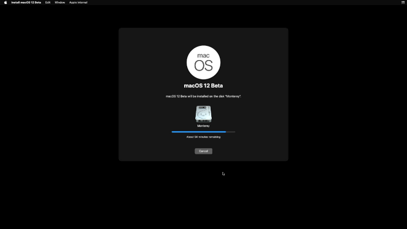

1 hour ago, A23SS4NDRO said:
e andiamo dai xD
Nada, il server remoto ancora mi da denied.
Ho estratto Basesystem.dmg e Basesystem.chucklist dalla USB, stanno dentro una cartella nascosta quando la crei con createinstallmedia
Vediamo se installo da recovery se gli piace o se i server non mi permettono di scaricare monterey da recovery
√ą partita l'installazione da recovery... quindi ora il bless √® attivo di default ūüėĀ
1070856779_Screenshot2021-06-08at19_32_31.thumb.png.e090fc2a7e736b86a2066b7e0cd6ed66.png
