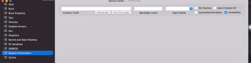

con Clover Configurator in system parameters flaggare nvidia web
nvda_drv=1 non serve per la 1050

11 hours ago, carlo_67 said:
questo se usi CloverConfigurator
960613357_Schermata2021-06-06alle23_18_31.thumb.png.a41fee71ecbddcc450385c94789ca5ac.png
inutile dira che era gia cosi ma non funziona lo stesso.
