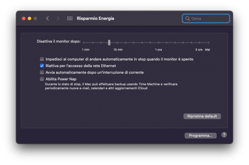

ho da poco installato Big Sur (con OpenCore) e come da titolo il problemone che sto avendo è relativo (credo) alla configurazione del risparmio energetico. Tenete presente che prima d'ora non avevo mai provato ad installare macOS su PC, sono un mega noob. 😅
Pur avendo impostato il Mac di non andare in Stop, mi capita almeno 1 volta al giorno di trovarlo completamente spento oppure acceso ma senza la possibilità di riattivarlo (il monitor non da alcun video input). La cosa assurda è che in Console non risulta alcun errore o guasto (tralasciando il System.log che è pieno zeppo di notifiche). Il problema si verifica dopo diverse ore di inutilizzo, mentre lo uso non mi è mai capitato questo problema.

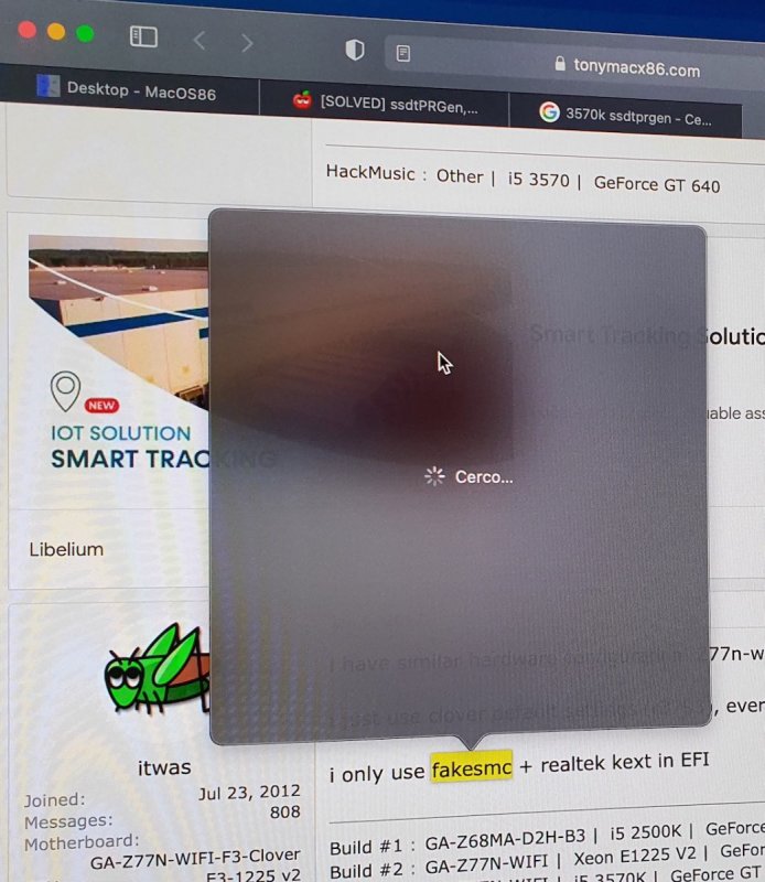

(Ore 19.00 il pc si è bloccato cercando su safari dopo aver eseguito la ricerca su google. Questo l'errore, che sia la scheda grafica???)
May 26 19:00:16 iMac-di-Paul com.apple.WebKit.WebContent[2085]: getattrlist failed for /Library/GPUBundles/AMDRadeonX4000GLDriver.bundle/Contents/MacOS/ATIRadeonX4000SCLib.dylib: #2: No such file or directory
May 26 19:00:16 iMac-di-Paul com.apple.WebKit.WebContent[2085]: getattrlist failed for /System/Library/Extensions/AMDRadeonX4000GLDriver.bundle/Contents/MacOS/ATIRadeonX4000SCLib.dylib: #2: No such file or directory
May 26 19:00:16 iMac-di-Paul com.apple.WebKit.WebContent[2085]: getattrlist failed for /System/Library/Frameworks/OpenGL.framework/Resources//GLRendererFloat.bundle/GLRendererFloat: #2: No such file or directory
May 26 19:00:17 iMac-di-Paul com.apple.WebKit.WebContent[2097]: getattrlist failed for /Library/GPUBundles/AMDRadeonX4000GLDriver.bundle/Contents/MacOS/ATIRadeonX4000SCLib.dylib: #2: No such file or directory
May 26 19:00:17 iMac-di-Paul com.apple.WebKit.WebContent[2097]: getattrlist failed for /System/Library/Extensions/AMDRadeonX4000GLDriver.bundle/Contents/MacOS/ATIRadeonX4000SCLib.dylib: #2: No such file or directory
May 26 19:00:17 iMac-di-Paul com.apple.WebKit.WebContent[2097]: getattrlist failed for /System/Library/Frameworks/OpenGL.framework/Resources//GLRendererFloat.bundle/GLRendererFloat: #2: No such file or directory
