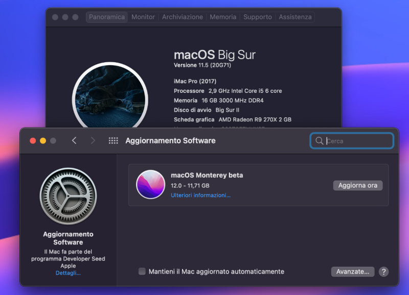

2075443814_Screenshot2021-07-08at11_03_04PM.thumb.png.ffb9c5d01cfeda1588e919ccb6939289.png
fatto lavorare le nuove Patches anche su beta 5...
tutto ok! 🙂
anche le "vecchie" vanno" nessun problema
Link to post
