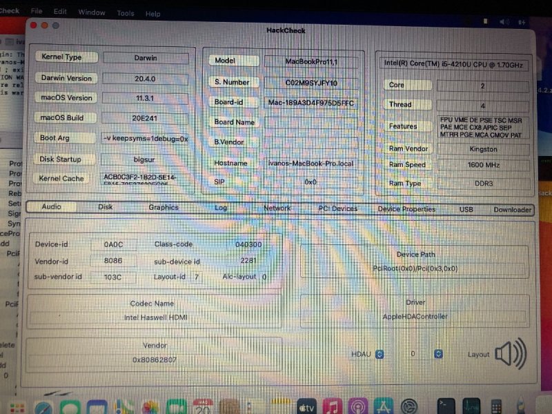

2 ore fa, Gengik84 ha scritto:
i layout compatibili sono 3, 4, 10, 15, 28
Attualmente in NVram/Add/7C436110-AB2A-4BBB-A880-FE41995C9F82/boot-args trovi
alcid=3
devi provare i restanti, quindi per esempio alcid=4, salvare, riavviare e controllare
etc..
@Gengik84buongiorno Prof. li ho provati tutti ma nessun audio. domanda da stupido ho la cartella efi ancora sulla usb può influire con il fatto che nessuno dei 5 funziona? anche se credo non sia rilevante

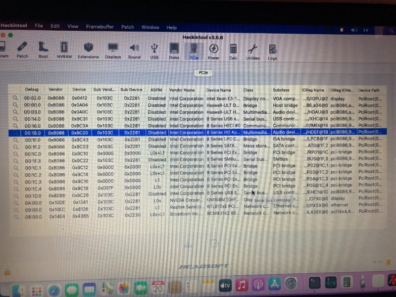

@Gengik84in hackintoll vede il dispositivo non è per caso da aggiungere qualcosa al config?

ti allego ioreg  ho tentato più volte ma nulla  ho provato anche per il wifi e bluetooth il  taochpad neanche a parlarne fortuna che ho fatto la copia della EFI

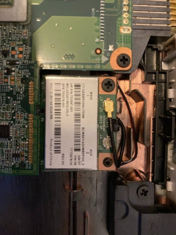

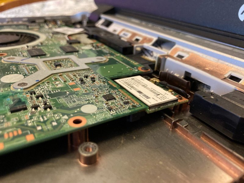

ieri ti chiesi quale modulo monta il portatile
ci sono due tipologie, mini pci-e oppure M2
credo che tu abbia M2 ma prima di consigliarti un modello, vorrei esserne sicuro

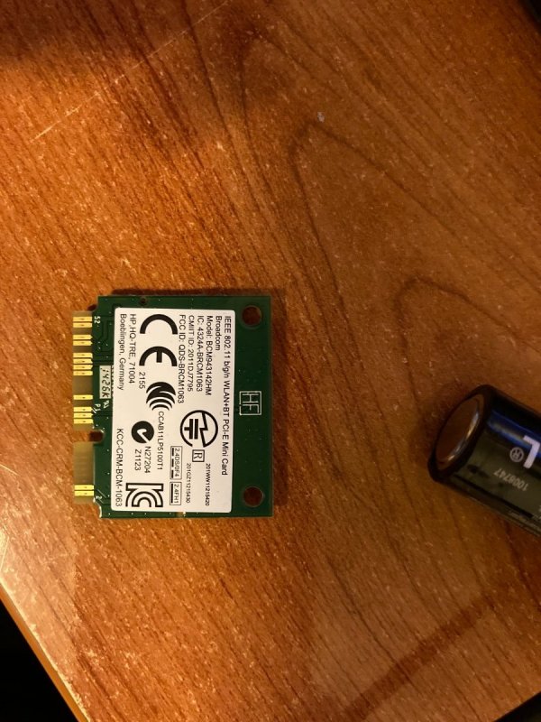

@Gengik84questa e la mia scheda wifi
Edited by ivano
Non è M2 ma è mini pcie
a differenza di M2 su bigsur non ci sono moduli completamente nativi in quando Apple ha rimosso il supporto per determinati modelli dopo Catalina.
Con questo non dico che non funzionano ma bisognerà andare a usare in caso anche vecchi kext proprio di Catalina.
Intanto guarda nella sezione hardware, c'è un topic dedicato e suddiviso per tipologie
Se fai ricerche sul web, basati in primis su Broadcom

Ok ma quali sono quelli che devo mettere io? Se ho capito bene devo lasciare quel modulo Wi-Fi  che ho ma mettere i kext di catalina
11 minuti fa, Gengik84 ha scritto:
no no, intendevo dire che dovrai cambiare il modulo
quello che hai non è proprio compatibile
oppure ti compri un wifi usb
Tu cosa mi consigli di fare?
