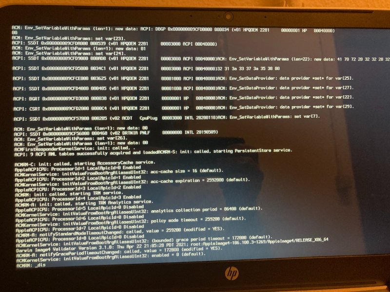

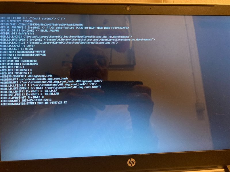

Buongiorno a tutti¬† vorrei provare a installare big sur¬† sul mio notebook¬† hp, ho fatto una chiavetta con opencore ma¬† non riesco a configurare il plist ,a dire il vero come al solito so che ho fatto solo un macello¬†ūü§™¬† potete aiutarmi ? in allegato le schermate che ottengo con l ' avvio e cartella efi¬†ūüôŹ¬† abbiate pazienza ūüôŹ¬†

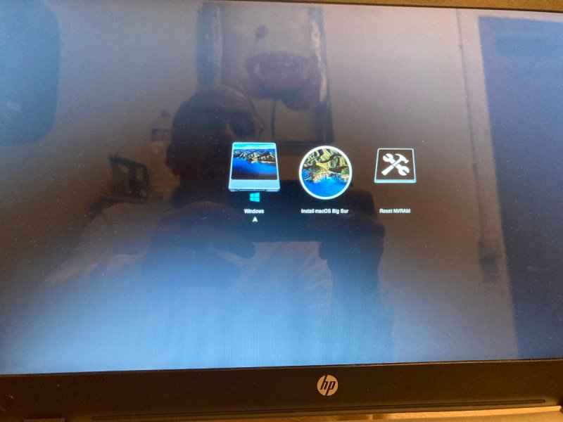

nulla da fare ho provato 1000 volte non parte, scelgo installa BS ma e un loop continuo¬†ūüôĄ¬†

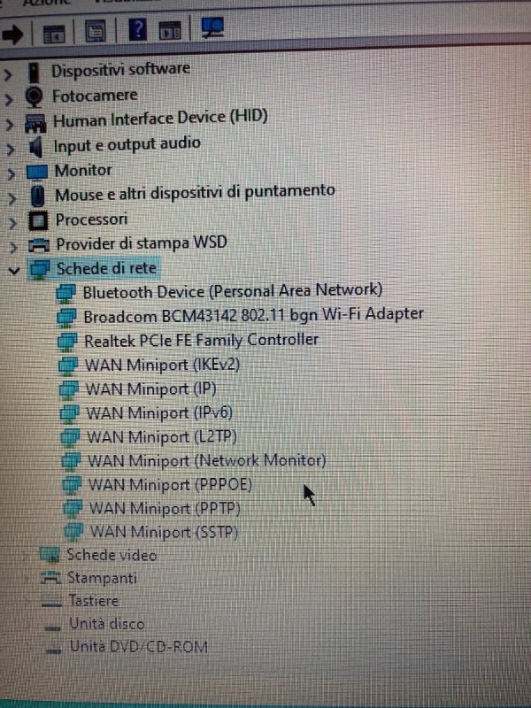

Per la Lan ci sono due kext RTL, per essere sicuri servono info di DPCI manager, scaricalo in download
clicca su salva e allega il txt

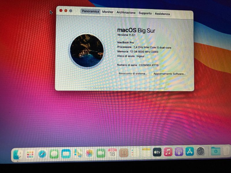

@Gengik84 GENIO DELL'INFORMATICA ok fatto ora devo vedere per audio ,trackpad, per la carica della batteria  (icona)  grafica perfetta rete lan e ok  ce un po da fare ancora
Edited by ivano

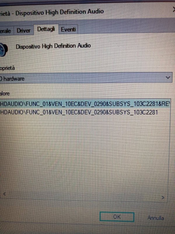

Audio quale codec hai?
@Gengik84il prof non sbaglia un colpo scusa se ti rispondo a lungo tempo ma sto facendo anche lavori in casa , batteria comparsa per l audio  dovrebbe essere alc 290 se non erro
Link to post
i layout compatibili sono 3, 4, 10, 15, 28
Attualmente in NVram/Add/7C436110-AB2A-4BBB-A880-FE41995C9F82/boot-args trovi
alcid=3
devi provare i restanti, quindi per esempio alcid=4, salvare, riavviare e controllare
etc..
