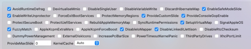

le Quirk prova cosi

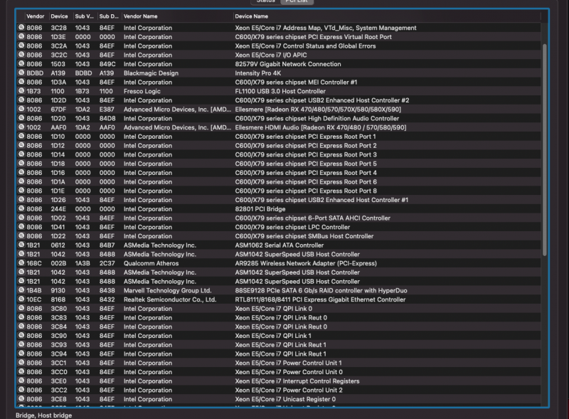

2° WIFI non va

in che senso? se sei riuscito a farti una EFi con OC...e' un attimo
comunque devi editare il config nella parte dei kernel  quirks (vado a memoria che sto su windows)
e atttivare il quirk external icons

risultato per vedere la WIFI
