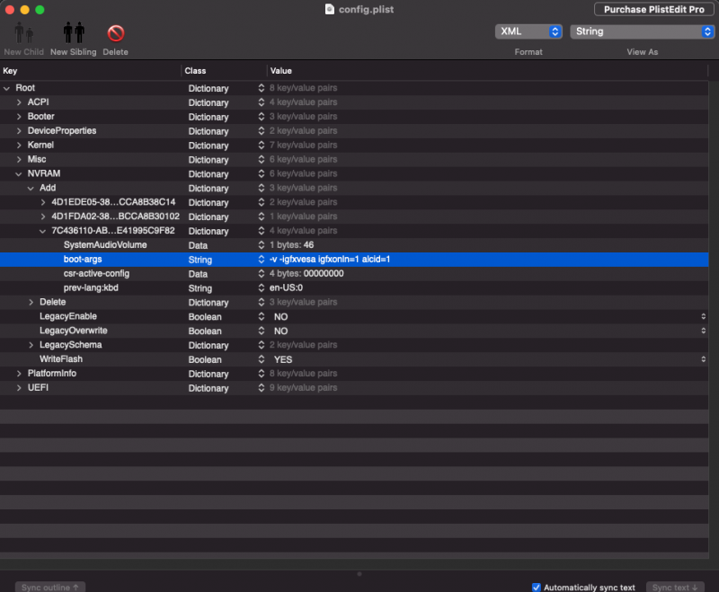

prova a cambiare layout alcid=x caso mai scarica https://www.macos86.it/files/file/4-audio-codec-info/ clicchi sull altoparlante  e vedi i layout disponibili

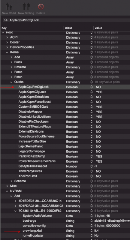

 Correggi anche prev-lang:kbd  in it:4
devi editare il tuo plist con un pllisteditor
https://github.com/ic005k/PlistEDPlus/releases/tag/1.0.45
oppure
PlistEdit Pro
https://www.fatcatsoftware.com/plisteditpro/
cambiare alcid=   per l audio  come ti avevo indicato ieri
poi aggiornare anche la versione di opencore avendo la cartella bootstrap presumo che sia vecchiotta
https://github.com/acidanthera/OpenCorePkg/releases/tag/0.6.8
Edited by antuneddu

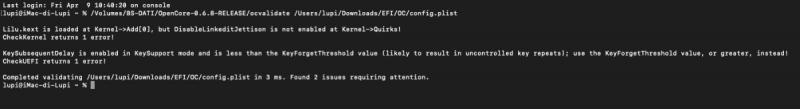

ciao sono riuscito a fare tutto sia audio internet grazie al vostro team, purtroppo ho un problema da quando ho cambiato la mia efi a opencore 6.8 funziona l'audio ethernet e scheda video integrata pero quando avvio il pc e si avvia la schermata nera che ti fa scegliere l disco che vuoi avviare appena uso le frecciete salta alcuni dischi cioe tipo se parto da 1 e clicco la freccetta giu va tipo al punto 7 al posto che al punto 2 voi sapete come risolvere?? grazie
a giusto mi sono dimenticato di allegarvi questa efi. grazie ancora della collaborazione

prova se va meglio  c 'erano 2 errori   nel plist ,   corretto
(puoi controllare tu stesso con ocvalidate che trovi nella release di OC nella cartella Utilities)
Link to post
