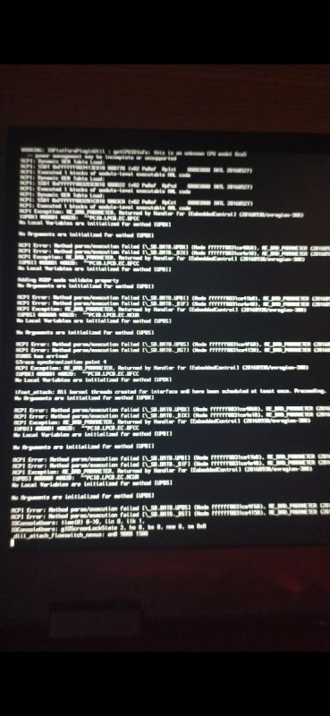

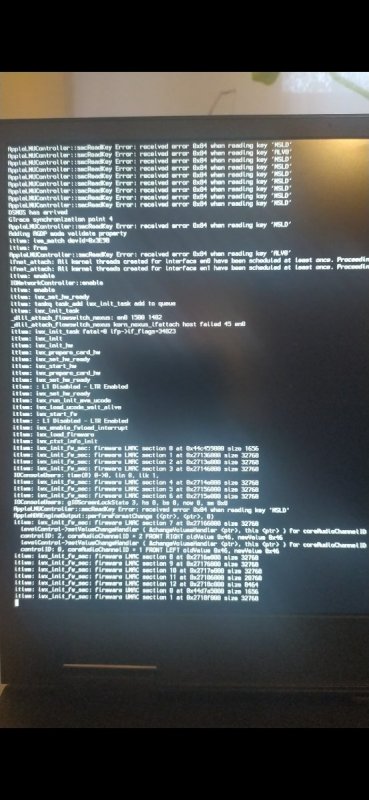

Quando tento di avviare l'installer di mac os catalina, mi restituisce questi errori relativi al SMC:
AppleLMUController::smcReadKey Error: received error 0x84 when reading key 'MSLD'
AppleLMUController::smcReadKey Error: received error 0x84 when reading key 'ALV0'

Ho provato lo stesso a rimuovere il kext itlwm, ma la situazione rimane invariata.

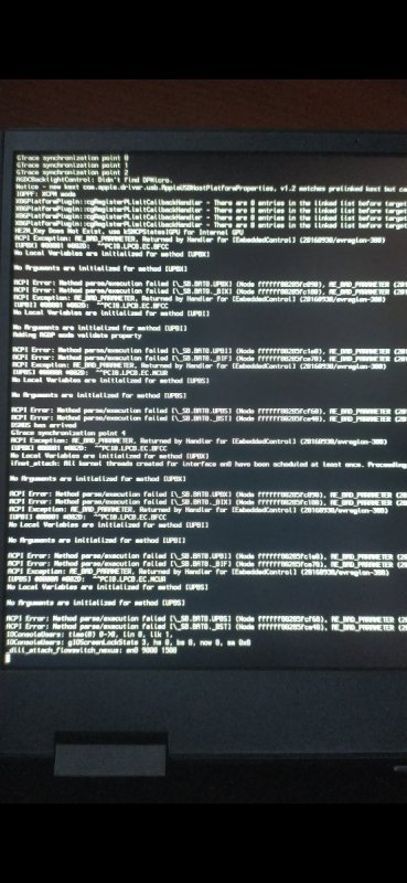

Ho provato un tool che si chiama "SSDTtime master", che mi ha ricavato un file DSDT che ho messo dentro OC/ACPI, ma si blocca ancora prima.
P.S. non parte sia con il pm981 e sia senza
