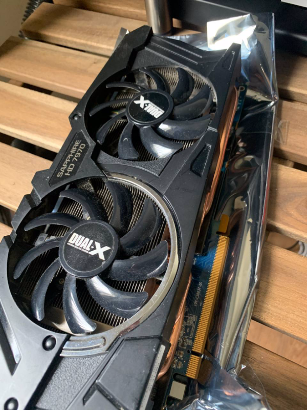

10 hours ago, carlo_67 said:
hai una foto del modello esatto, è dual oc?
si, purtroppo è la dual-x oc. ti allego qui la foto:
per quanto riguarda flashare il bios della 280X, potrei tentarla.
una volta trovato il modello corrispondente con UEFI compatibile (questo sembra il più simile alla mia HD 7970), posso scaricare il più recente, oppure ci sono altri parametri da considerare?
