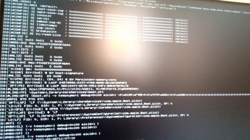

1 minuto fa, Augusto ha scritto:
allora ho fatto come dici, ma quando avvio sia da usb oppure da un ssd con catalina installato mi esce sempre come in allegato.
e rimane fermo!
Mi dispiace ma non mi è mai capitato come errore, aspetta (e spera!) che qualcun altro risponda

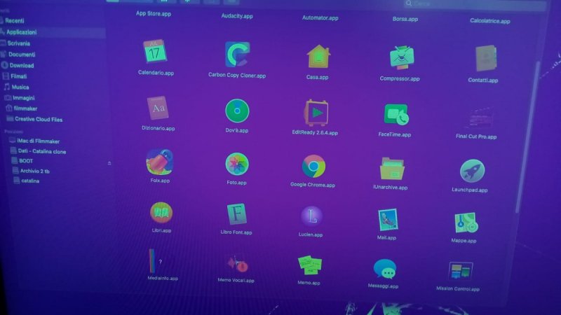

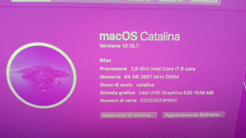

allora, altri problemi, ho installato catalina su un ssd e la sched 630 integrata e riconosciuta, ma nel monitor vedo tutto opaco scolorito come in allegato, e non nitido e bene come dovrebbe essere, inoltrre il mouse procede a scatti non si muove fluido.
come mai?
