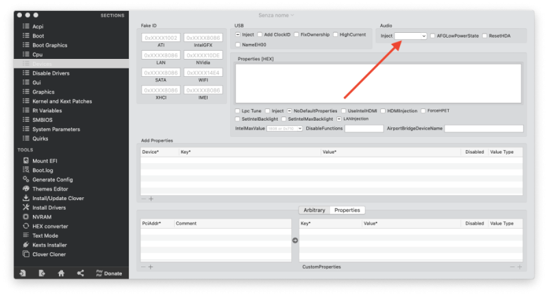

Sto forse sbagliando io a cambiare layout? Allego una schermata di clover configurator dove ho inserito i layout per fare i test (aprendo il config.plist con CC)
va bene anche li, oppure come boot-arg alcid="layout"
però tu l'hai in Devices properties
PciRoot(0)/Pci(0x1b,0) , layout-id =3 quindi devi cambiarlo qui altrimenti le altre modifiche che hai fatto possono non aver avuto alcun effetto
Grazie mille per l'aiuto e gli insegnamenti Gengik84, con layout 21 inserito in proprietà ora funziona anche il microfono!
