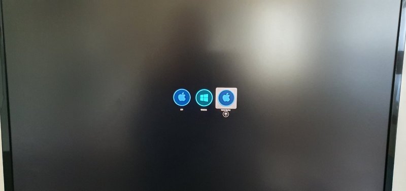

Tutto e tornato a posto all'avvio ho la gui di opencore e posso scegliere i 3 sistemi singolarmente.
Ma ho due cosucce che non mi aggradano;
1 la gui di opencore mette un icona della mela su zorin e ovviamente me la chiama efi.

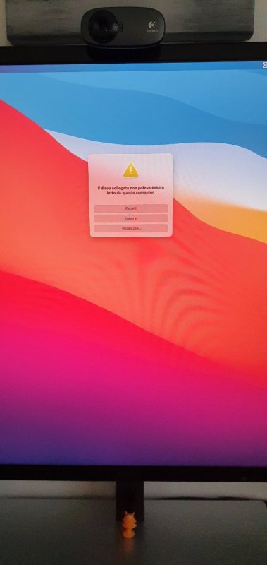

2 quando accedo a Big , ssd di Zorin mi chiede se ignorarlo, ecc.

non ci son riuscito..... per non montare hd linux su mac .
Seguendo la guida ho recuperato il uuid ma dopo mi perdo perche la guida tratta hd di winzoz .
Ho provato a installare la trial di extFS di paragon e funziona....ma preferirei non montarlo tramite  terminale.
Qualcuno sa come fare?
Edited by gian
la guida menziona windows, ovviamente tu non dovresti scrivere NTFS ma il file system dell'attuale disco da non far montare

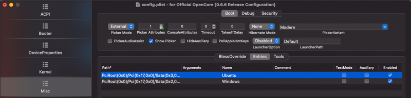

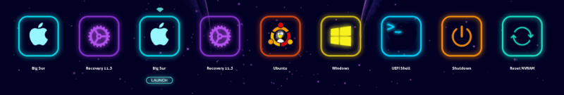

a differenza tua ho ubuntu ma credo anche zorin usi grubx64.efi ,per l icona ho risolto copiando nella cartella EFI/Ubuntu e rinominando l icona in grubx64.efi.icns , quando avvio pero' BS non mi chiede di Ubuntu forse perche' ho settato Misc/Security/Scan Policy 2687747 🤔

ok....che comando hai dato  su shell per trovare  la path dei due os?

Devi scansionare le partizioni con FS0: FS1:  ... etc.  DIR per vedere se e' presente la EFI.  Per salvare     map > map-table-linux.txt

Poi sistemo winzoz e linux con le loro entries in misc e riavvio.
Quando parte oc....mi ritrovo le icone dei vari linux/winzoz doppie ....allora ho provato a cancellare la efi di linux e al seguente riavvio mi trovo una singola icona che mi fa partire il linux....ma con sto winzoz anche se cancello la sua efi mi rimangono sempre le due icone.

Ciao bene ci sei riuscito 😀 per quanto riguarda l icona ne devi creare una a parte per l inux se no te ne mette una generica  che andrai a copiare nella cartella ubuntu e anche nelle cartella Resources di OC rinominandola grubx64.efi o Moderngrubx64.efi se usi la variante Modern del  Picker in Misc

Vorrei usarlo con misc->entries per averlo separato in tutto e per tutto da osx come ho fatto per linux.
