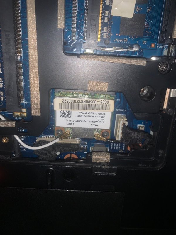

allora io ho individuato la mia scheda wifi, però nelle guide dicono di usare sto kext installer/utility ecco perche mi sono fottuto da solo, comunque la mia scheda wifi è atheros ar5b22 quale kext mi consigli di usare?
10 minuti fa, Gengik84 ha scritto:
ToledaARPT che trovi anche in download se non erro
dovrei sapere l'ID per esserne sicuro
in caso scarica HackCheck in download, vai sul tab PCI e salva il txt
allegalo
