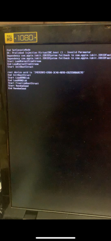

grazie per il consiglio, comunque nnt da fare non si avvia l'installazione, sempre il solito errore

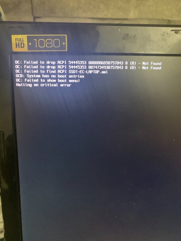

scusa ma non hai rifatto la efi con ultima release di opencore?
quell'errori non dovrebbero esserci se il config è "abbinato" alla relativa versione

il config che mi hai dato per quale versione è?
eh questo non lo so, io ho apportato alcune modifiche al tuo non avendo visto ancora la foto con i relativi errori che hai allegato in seguito

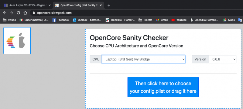

vai qui https://opencore.slowgeek.com
selezioni nel menù laptop ivybridge e poi ci trasporti il config
basati sul risultato per variare la configurazione del config stesso

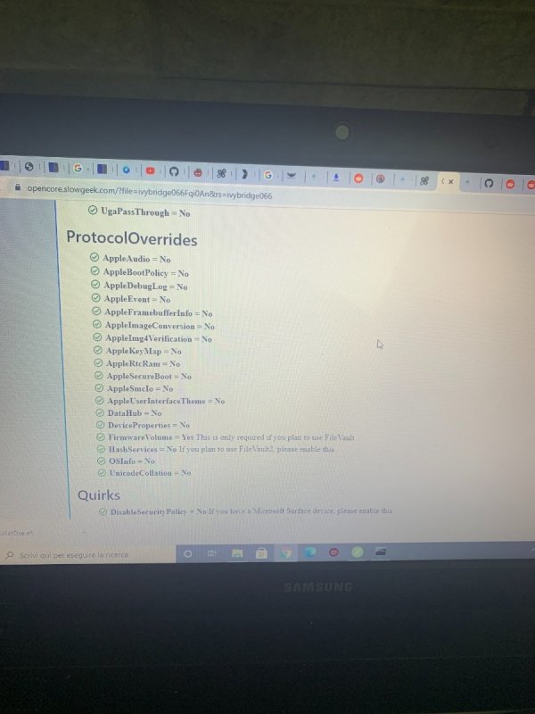

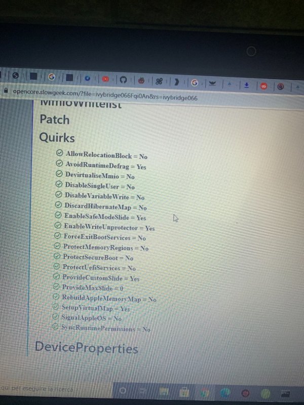

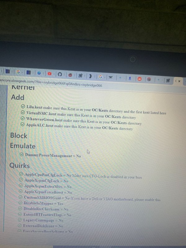

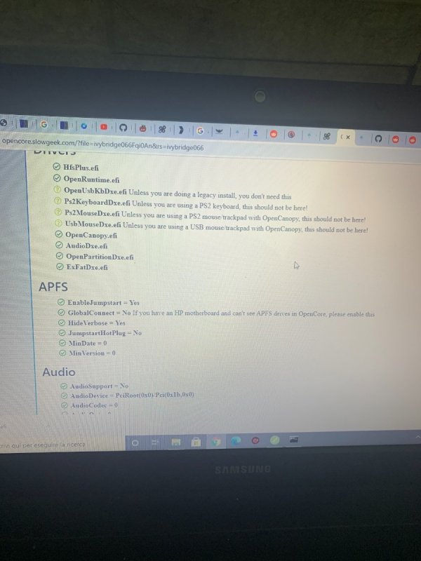

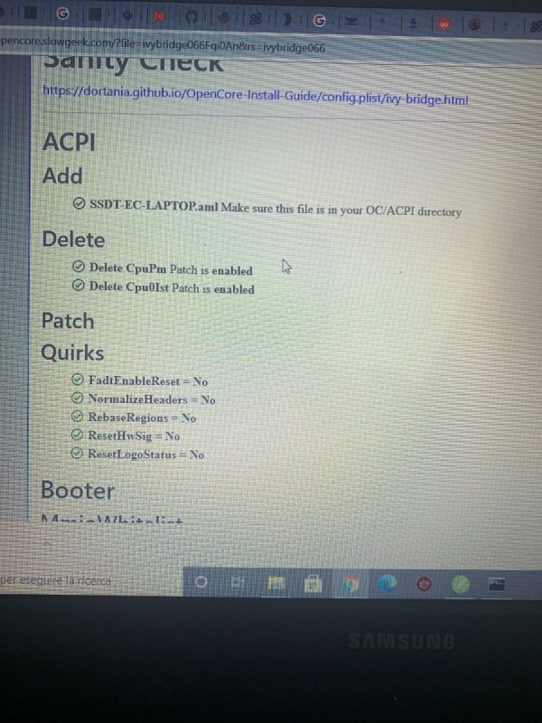

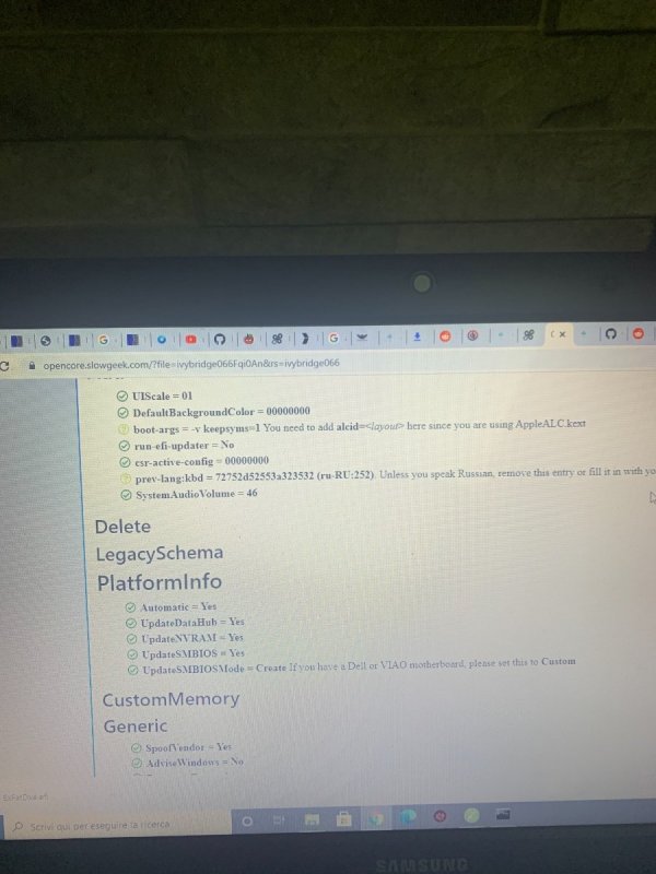

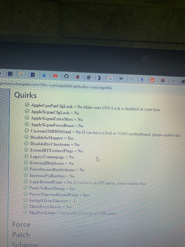

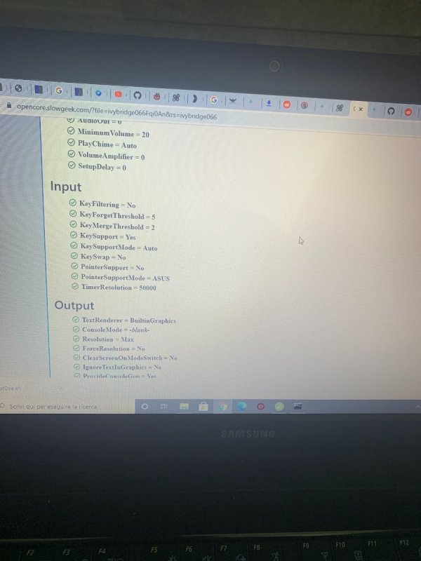

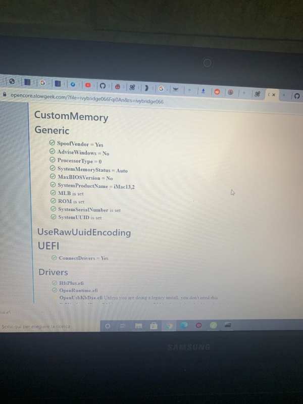

ok ho provato a smanettare con il config.plist,ora quando parte il boot mi rimane bloccato su Attempting system restart...MACH Reboot

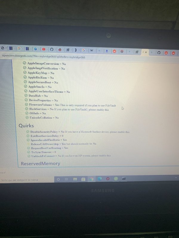

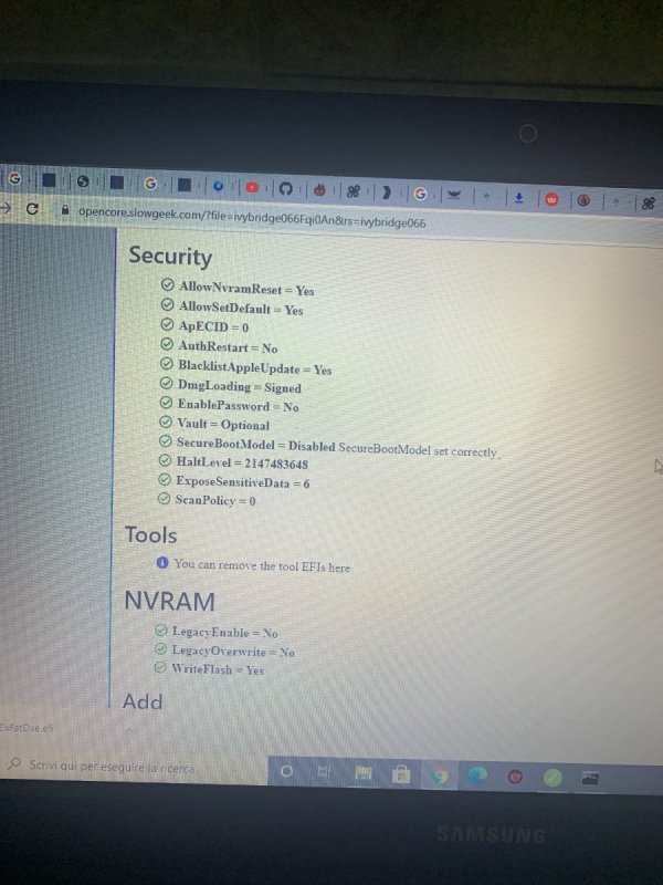

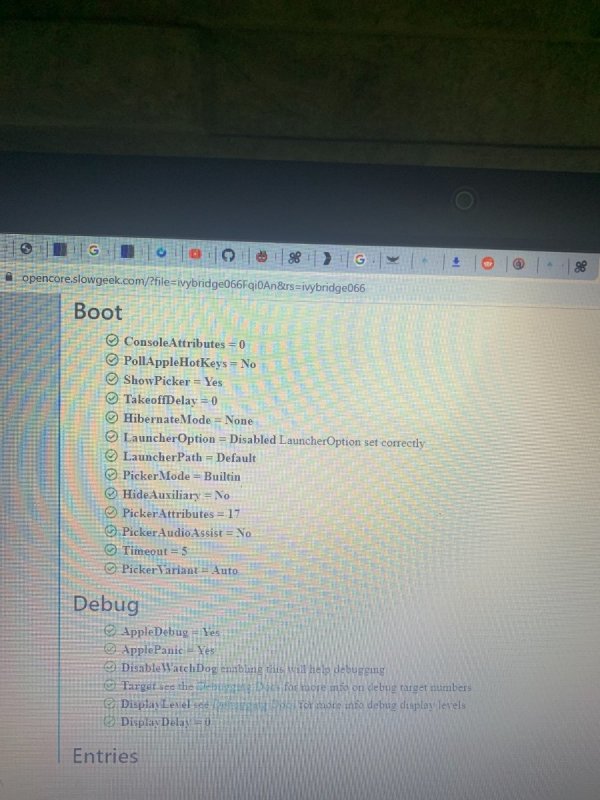

hai controllato il tuo plist qui ?https://opencore.slowgeek.com/ come ti aveva detto Gengik
si controllato e ho tutte le spunte verdi, mi sembra di capire che quell'errore è dovuto alla scheda video nvidia

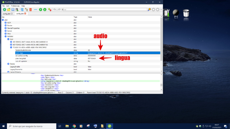

la lingua non e' impostata corr.e , alcid cioe' l audio nn e' dichiarato ,driver che non servono, quirks usb owner....
ci sono anche le gialle 😊
Dici che sia quello il problema? Cosa devo mettere per impostare l’audio e la lingua?
