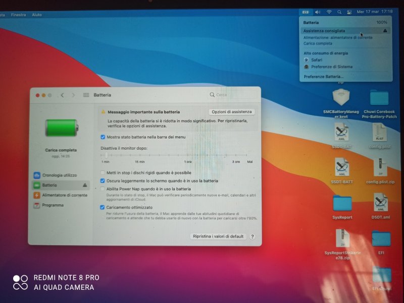

situazione migliorata, resta l'avviso dell'assistenza alla batteria (triangolino grigio col !), e probabilmente il fatto che si scarichi maggiormente rispetto a windows, quindi ho notato la presenza del acpibatterymanager.kext al posto del smcbatterymaneger.kext, questa la sostanziale differenza che ho notato tra la mia e la sua soluzione, le patch in ACPI-patch sono le stesse con gli stessi valori numerali, però non vedo la percentuale in alto accanto all'icona, dove in preferenze di sistema -batteria non mi da la voce Mostra percentuale batteria come vedi e relativo segno di spunta..diciamo che si è fatto un passo in avanti complessivamente...e comunque all'avvio del sistema noto un incremento delle ventole che poi svanisce dopo 5 minuti..questo è tutto...lascio l'allegato
No, con smcbattery icona scarica  e 1% vedi allegato, comunque son riuscito a far comparire la percentuale da preferenze di sistema-barra dei menu-batteria-mostra percentuale, quindi rimane solo l'avviso dell'assistenza consigliata della batteria chissà come cavolo si faccia ad eliminarlo..mahhhh
273882385_Schermata2021-02-23alle16_49_35.thumb.png.5d5f6e61ce5877cfbe62b36eaf6740a1.png

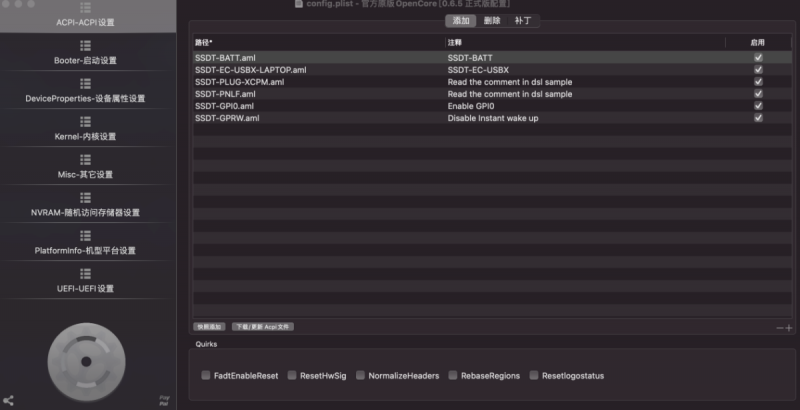

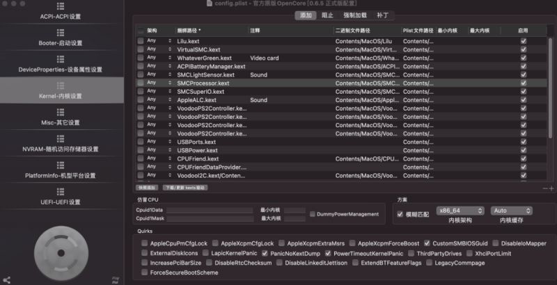

Actually I know little about Hackintosh, the most of the OC files come from someone's Areobook pro Hackintosh in Github. I just searched in tonymacx86 and tried different ways. Finally by adding the "Voltage" values in SSDT-BATT, the battery almostly works.

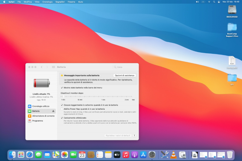

Il 23/2/2021 at 17:22, strikerlee78 ha scritto:
Ciao ragazzi ho da poco preso un Chuwi Corebook Pro 6157U funziona tutto bene con Opencore 0.6.6 Big Sur 11.2.1, solo il livello della batteria, che segna sempre l'1% come da screenshot.
File allegati, EFI,foto. Non ho familiarità con le patch che ho trovato su questo forum https://www.tonymacx86.com/threads/opencore-battery-patch.295289/page-101, potreste gentilmente controllare cosa non va, grazie in anticipo .ho provato con maciasl ma niente, troppo complicato, per favore non ditemi di andare a vedere la guida su come patchare perché non ci capisco niente, perché sono una frana con quelle cose, davvero. ....ho bisogno di file pronti da installare o copiare nella cartella EFI, fin lì ci arrivo. Grazie ancora
