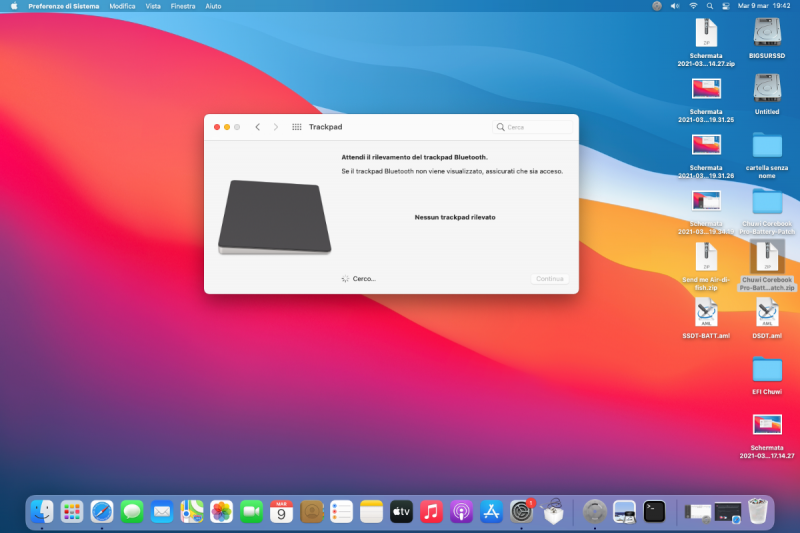

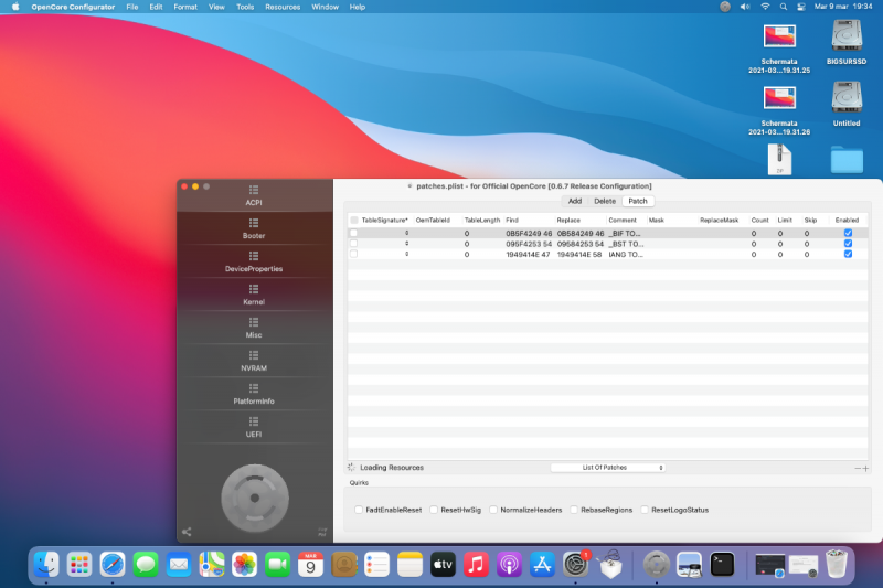

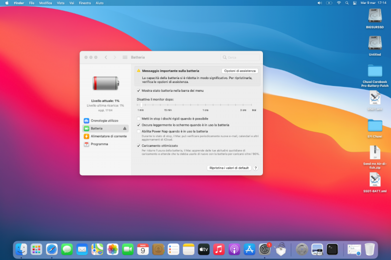

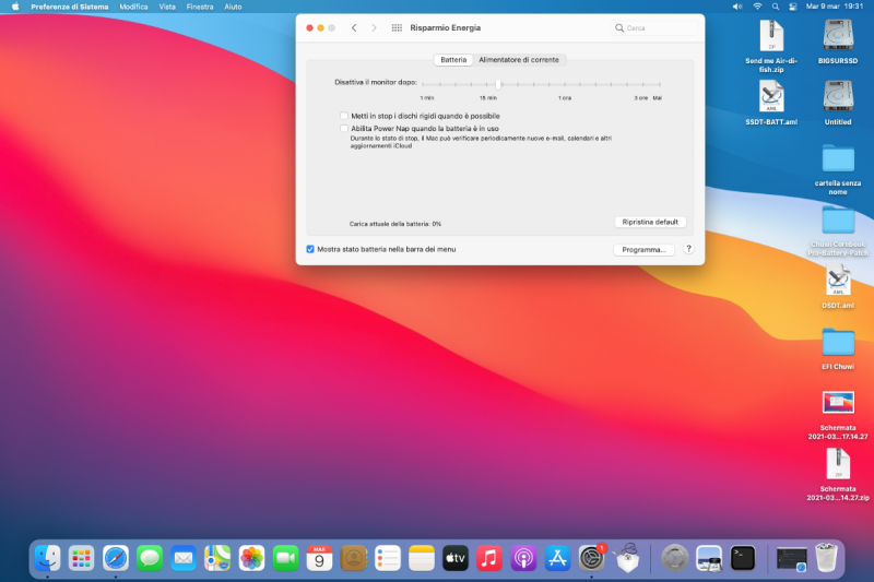

Niente , stessa cosa di prima (primo allegato) , provato anche con acpibatterymanager.kext......invece con SSDT.BAT e patch abilitate (secondo allegato)di quella cartella trovata su un altro forum (sempre in allegato), mi da l'icona come vedi (senza indicazione,percentuali,caricamento da alimentatore)e il simbolo della batteria in preferenze di sistema con i dati ed il trackpad funzionante rispetto alla tua versione con DSDT.aml, rimosso SSDT.BAT e patch in config.plist disabilitate dove non viene rilevato (altro allegato).Prima, qualche messaggio indietro ti ho messo la EFI corrente da scaricare con mediafire.
Magari non so, ma forse non è che sarebbe proprio nel file SSDT.BAT il problema o la soluzione, oppure le patch in config.plist sono errate...parlo proprio dei valori decimali ....forse?Ribadisco sono ignorante in materia

no, il DSDT è quello inviatomi da loro riferito alla mia macchina (tramite le acpi che gli ho dato), comunque non ho capito il passaggio arrivato alla schermata di opencore cosa dovrei fare...avviare da disco???.cioè visto ch non si avvierebbe il sistema, posso solo avviarlo da chiavetta e poi dove trovo questo dump?non ho compreso questo step...il sistema è inavviabile se non da chiavetta a quel punto, se non tramite usb impostata come opzione da bios
