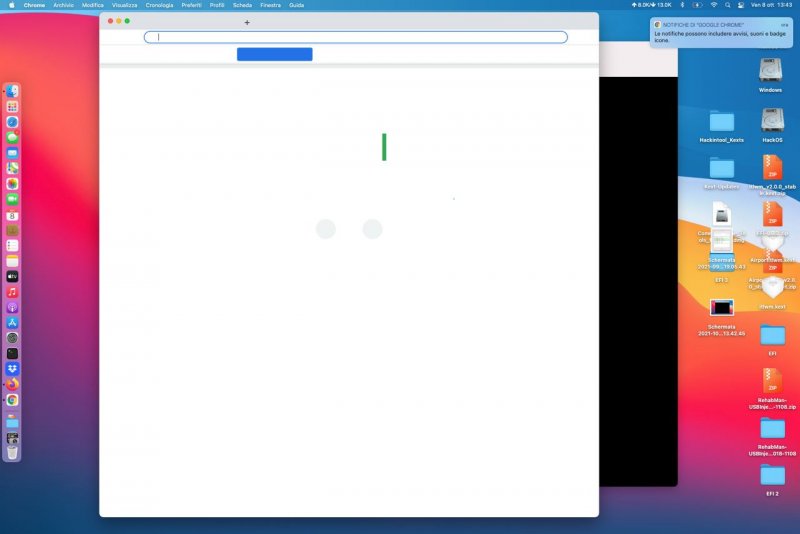

salve a tutti
ancora problemi ūüėě adesso, e non ho idea del perch√®, ho almeno 2 applicazioni che non hanno voglia di collaborare, la finestra si apre ma √® bianca, anche se poi in realt√† capisco che l'app sta girando correttamente, √® solo l'interfaccia ad avere questo problema
non penso neanche che sia una problematica del Chuwi perchè un'amica poco tempo fa ha avuto lo stesso problema con un MacBook che era stato aggiornato a Catalina tramite patch perchè era un unsupported
ecco qua il mio problema:
questo è Chrome:
e questo è Firefox:
qualcuno ha già affrontato e risolto questa bega? chiedo umilmente aiuto
mille grazie
Link to post
11 minuti fa, joseterra ha scritto:
si trova qualche discussione in rete su questo bug o simili https://github.com/telegramdesktop/tdesktop/issues/5850
https://stackoverflow.com/questions/56857844/archived-macos-app-launches-with-blank-window
devi provare, mi dispiace non mi è capitato di dover affrontare il problema
ma tu hai WKWebView?
grazie per il suggerimento, inizio a studiare la cosa ūüėí
sai che non conosco WKWebView...
Link to post
