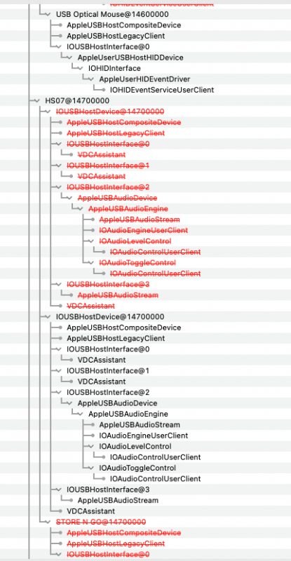

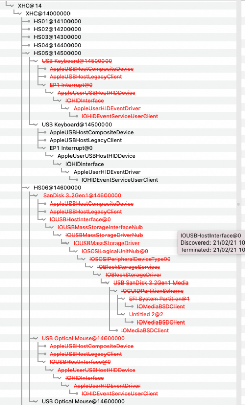

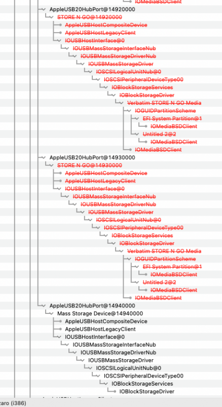

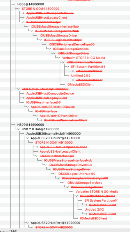

Ho letto la guida, i 2 metodi per me sono complicati,
dopo l'inserimento delle USB 3  e 2 nei rispettivi alloggi, e la rimozione
mi sono addentrato nelle 2 guide, la prima e la seconda, e ho capito
che la cosa è superiore alle mie capacità
Ho fatta dei screen e salvato IO Reg,
mi dareste un ulteriore aiuto.
Grazie di tutto
Vincenzo

Mi sono fermato qui, e non ci ho capito più nulla:  file SSDT-4.aml
  Scope (\_SB.PCI0.XHC.RHUB.HS01)
        Method (_UPC, 0, NotSerialized)  // _UPC: USB Port Capabilities
            If (((HUBC & One) == One))
                Return (GUPC (Zero))
            Else
                Return (GUPC (One))
        Method (_PLD, 0, NotSerialized)  // _PLD: Physical Location of Device
                Return (GPLD (Zero, Zero))
            Else
                Return (GPLD (One, One))
Ecco il config
config.plist.zip
ok, allega anche l'attuale config
Ecco il config
config.plist.zip
Ho preso questo dal report  SSDT4, l'ho modicato simile al tuo e lo inserisco nel tuo, va bene?
 Scope (\_SB.PCI0.XHC.RHUB.HS07)
             Return (GENG (One, Zero))
            If (((HUBC & 0x40) == 0x40))
            Else
                Return (GPLD (One, 0x07))

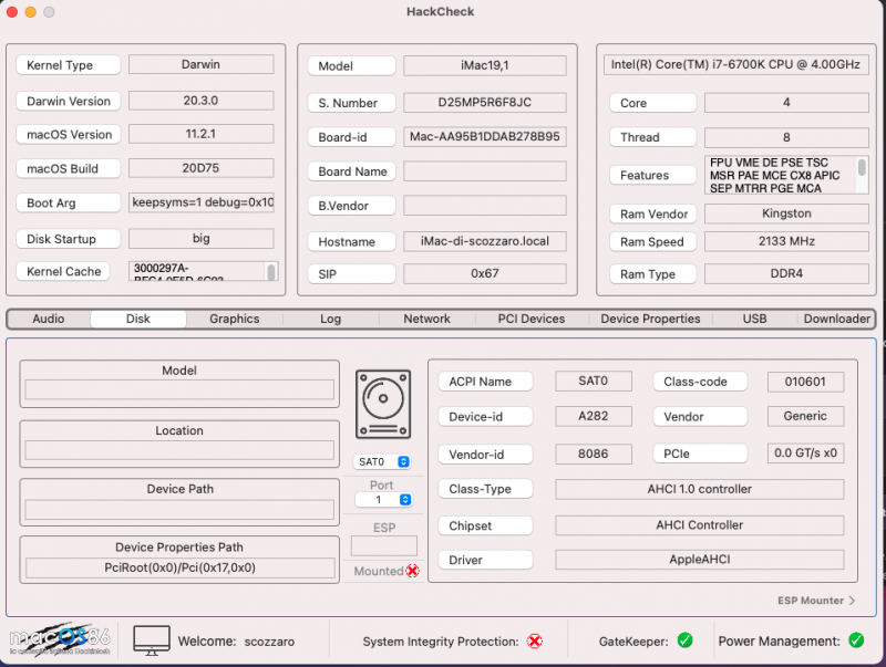

Infatti, ho riavviato, premuto sulla barria spaziatrice, NVRaM
cambiato ordine dei dischi di avvio, premo F12, avvio il dischio,
cambiato l'ordine di boot, selezione BIG
l'errore è scomparso.
Ma non ho più l'ordine di avvio corretto.
Adesso, Gengik84 ha scritto:
se avvii da altra EFI e hai 0x67, si...
ricordati che quando lo modifichi devi pulire la nvram altrimenti rimane quello che c'era prima
cosa vuol dire hai 0x67?
