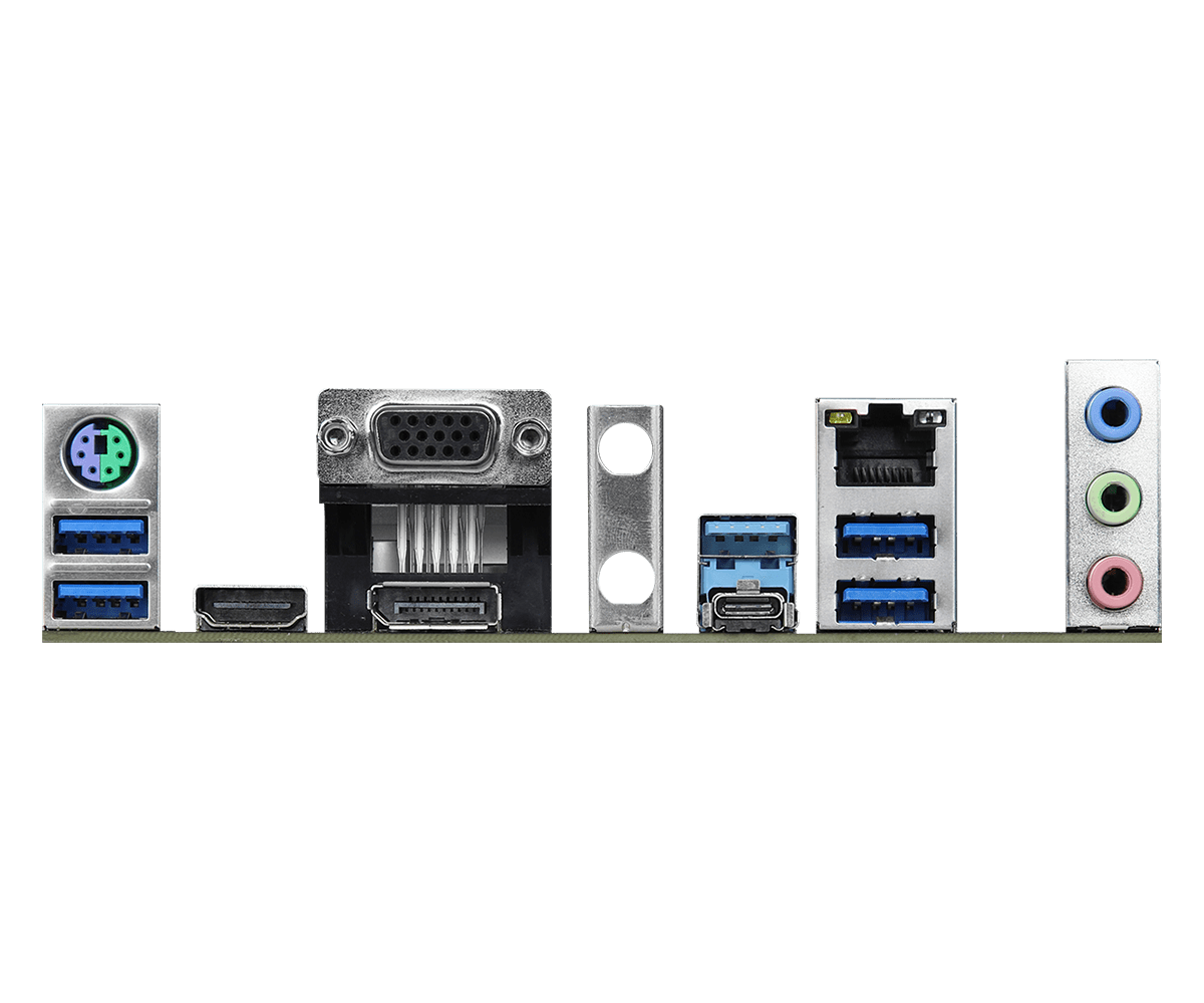

Buongiorno a tutti (mi ero dimenticato di farlo nella risposta precedente haha).
Dunque, per quanto riguarda la scelta di abilitare 18 porte, mi sono basato principalmente sul fatto che la scheda madre dell'utente, una AsRock Z490M Pro 4, ha queste porte USB nel back-panel:
Dunque, partendo da sx verso dx contiamo:
4 porte USB-A logiche (2x 3.0 e 2x 2.0 retrocompatibili)
2 porte USB-A logiche (1x 3.0 e 1x 2.0 retrocompatibile)
2 porte USB-C logiche (1x 3.0 e 1x 2.0 retrocompatibile)
totale porte: 12 porte USB
Ora, fatta questa considerazione, bisogna includere nella mappatura anche la porta USB dell'header interno a cui è collegata la Fenvi T919 che, stando a quanto ricordi è identificata in HS13, e le porte USB presenti sul front-panel del suo case.
Rieffettuando il calcolo (ossia considerando 2 porte logiche per ogni porta USB 3.1 gen 1) si arriva alla fatidica cifra di 18 porte USB totale, che richiedono per tanto l'attivazione del quirk XhciPortLimit.
Sia chiaro, è pur sempre possibile ridurre il numero di porte USB a quelle strettamente necessarie, ma ho preferito (magari sbagliando, non so) attivare tutte le porte USB possibili 😕
Se c'è da rieffettuare la mappatura delle porte USB non c'è alcun problema. Sia @Gengik84 , così come altri staffer di macos86.it, così come tanti altri, sanno come funziona il metodo GENG e per tanto non è un problema disattivare eventuali porte 🙂
Resto in attesa di vostre ^^
