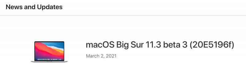

E buonasera anche stavolta è andata bene alla fine installata l'ultima Beta
ma stavolta mi ha dato un po da fare con la stringa
executing / usr/sbin/nvram ramrod-nvram-sequence= n
ho resettato il pc e al riavvio o azzerato la nvram dalla GUI di OC
e siccome oggi è il mio compleanno ( Grazie per gli auguri ) e avevo gente
e siccome a lui non gli ha detto nessuno di farsi pc 😂😂 lo piantato da solo e me ne sono andato
si vede che ha capito che non se lo filava nessuno al mio ritorno stava bene tutto qui non posso lamentarmi ( come fa quel mio amico de @iCanaro )
Grazie a @Gengik84 per aver consigliato la configurazione della macchina e a tutti gli amici del Forum sempre presenti
et voilà ecco il risultato
P.S. dimenticavo ragazzi bisogna portare pazienza, e sbatterci anche il muso qualche volta, quando poi non si riesce allora disturbare sul forum, meno
sono impegnati con noi e più lavorano per noi 👍👍
