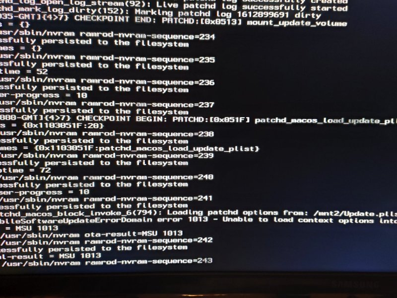

Buongiorno. Ho provato ad aggiornare ma al riavvio no va avanti...metto un immagine chissa qualcuno posso capire il motivo...
All'avvio scegliendo il vecchio sistema si avvia tranquillamente, ma se seleziono install nada. Ca cosa può dipendere?

dipende da te che hai poca pazienza, quegli nvram sequence sono circa 155 quelli che devono essere eseguiti @morfy
 mi autocito, ma tu non sei ne tarza e ne jane
Sinceramente avevo letto il tu posto ma sicceme c'era scritto x gli AMD (io ho intel) non l'ho preso tanto in considerazione...ora provo a riavviare...speriamo bene!
In questo momento sono arrivato a 240 continuo?

Porta pazienza @morfy
se proprio devi  riavvia
e resetta la nvram  dalla Guii di Open Core
al prossimo riavvio va da favola
almeno a me ha fatto cosi e poi è andato dritto come un treno fino alla fine tutto da solo
problemi zero ed è scattante più di prima, spero ti aiuti a risolvere

 Lui dopo si riavvi a e riparte in conteggio...tu dici che resetto da clover e provo a farlo continuare?

si ma il reset NVRAM esegui nuovamente l'aggiornamento
nel senso che lo scarichi di nuovo

Ah cpt perché qua continua ad andare avanti secondo me all'infinito 😅. Riavviato, f11 in clover, avviato il sistema vecchio e sto provando a riscaricare il tutto...

se leggi che scrive, probabile che dica che non è riuscito nell'operazione, riavvia, non riesce, riavvia e stai lì sino a ferragosto :default_hysterical:

@iCanaro Santo subito. Eseguendo il reset della vram, e riscaricando l'aggiornamento (come da lui consigliato qualche post indietro) tutto è filato liscio! Soliti 3 riavvi e confermati  155 richiami di nvram!!! Grazie mille come al solito.
