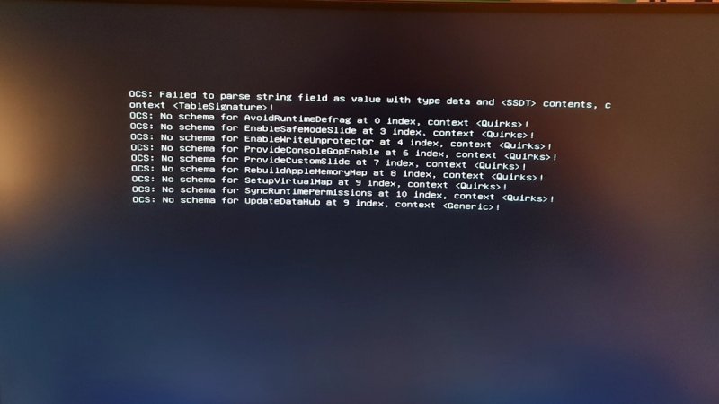

nel frattempo ho riavviato, inserito i file non debug, rimosso il verbose, impostato la GUI...però appena dopo la schermata della uefi esce questo, devo preoccuparmi?
a parte questo, è una EFI funzionante? posso definitivamente sostituire i file di clover anche nella penna che utilizzo di backup??

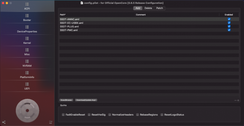

🙄 🤔.   failed to parse string field as value with type data and ssdt = Impossibile analizzare il campo stringa come valore con tipo data e ssdt vedevo adesso la tua efi oc nella cartella acpi hai forse qualche ssdt in piu' ne hai 6

EFI-OC.zipforse era vecchia, questa è l'attuale efi, inizialmente avevo sia quelle di dorthania che quelle che avevo su clover ma @Gengik84 tramite la sua guida, se non ho capito male, mi ha detto di migrare solo quello che avevo in clover!

allora io ho eseguito il programma e, se non ho capito male, ho modificato le voci del mio confi.plist in base a quello che diceva mancasse o fosse da cambiare in confronto al sample.plist. il problema è che è scomparsa la GUI (che avevo precedentemente impostato ed ho reimpostato) ma le scritte sono rimaste 😢
come procedo??
procedi con il studiare meglio e con più attenzione il menu che viene proposto tra il sample delle release di OC che stai usando e il config in uso
poi con un plist editor vai aggiungere le voci che ti mancano nel tuo config prelevandole dal sample e disabiliti con cancelletto davanti # o elimini dal tuo config le voci obsolete
ovvio che se usi OC 063 e prendi il sample di OC 065, farai un casino
questo non ha errori per la 0.6.5 come struttura del config

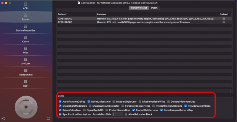

Quell'avvisi sono incorrente impostazioni sul config
Guarda il config con un plist editor
esempio Kernel/quirk mancano metà voci...

il config l'ho controllato più e più volte, le voci le ho inserite tutte a mano. come plist editor utilizzo Xcode e non ho mai usato configuratori proprio perche su altri thread avevo letto che creavano tarantelle. le voci che ho inserito le devo abilitare (impostare su 1) o lasciarle disabilitate? (in una prova ho abilitato tutto quello che diceva ma comunque rimanevano le scritte).

la versione OC è ovviamente la 065 e l'ho confrontato con l'ultimo sample.plist disponibile nell'app di confronto.
come già scritto, le voci le ho inserite tutte. per quanto riguarda le obsolete non saprei come riconoscerle 😢
sono quelle segnalate mancanti nel sample che devi togliere poi dal tuo config
